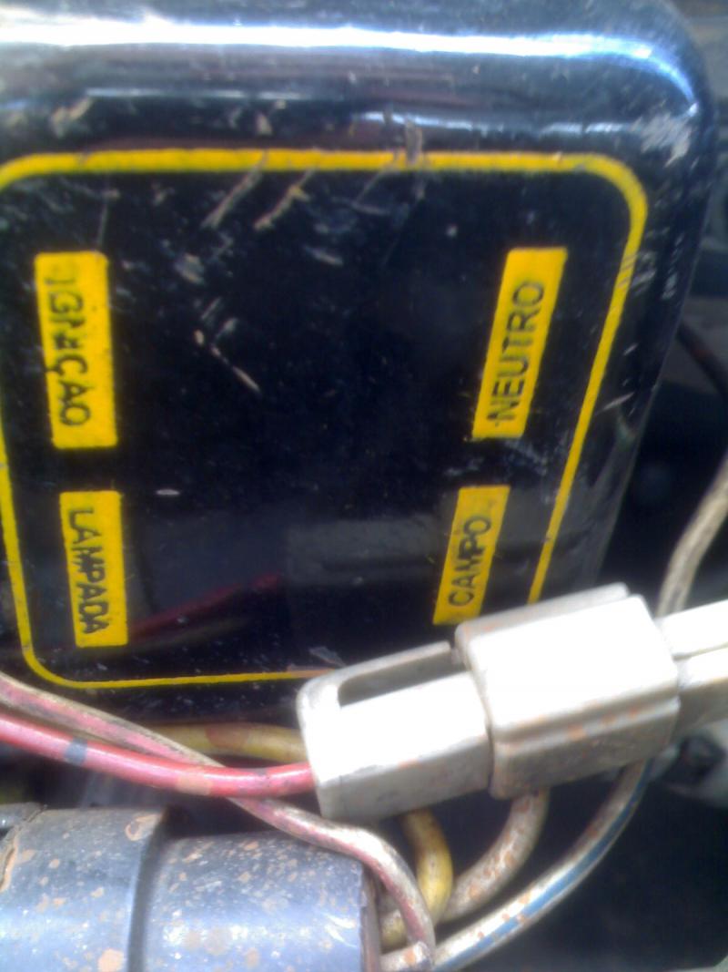

    Regulador de voltagem da hilux 2.8
    Estou anexando um esquema padrão que eu criei e uso na minha hilux a dois anos sem problemas, ficou mais eficiente do que o regulador original, pode fazer sem medo.

    Pessoal, estava com o mesmo problema no regulador de voltagem da Hilux 93 2.8... Na concessionario era R$ 580,00 um novo!
    Tinha 3 opções:
    1 - Retificar o regulador
    2 - Modificar o regulador com um da Gauss (057)
    3 - Colocar um alternador novo (talvez da Sprinter)
    Optei pelo primeiro e ficou R$ 95,00...
