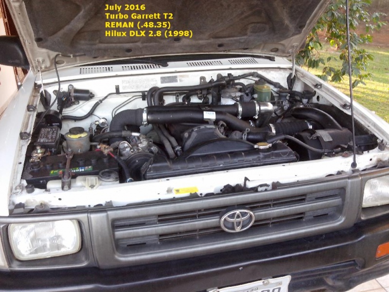

    Luiz, parabéns pela sua compra. Eu tenho uma Hilux 1998 (made in Argentina) DLX, cabine dupla, 2.8 diesel, 4x4, motor 3L. Sou praticamente seu primeiro dono, pois quem comprou foi um fazendeiro acostumado com caminhonetes a gasolina e detestou o motor diesel. Comprou, não gostou e me vendeu meses depois com 10.000 Km. Já fiz inúmeras viagens com ela (Brasília, Foz do Iguassu, Londrina, Rio de Janeiro, Petrópolis, Serra da Canastra, etc.), sempre tendo como ponto de partida Amparo, SP. Ela está agora com 22 anos e apenas 255.000 Km. Nestes 22 anos pouca precisei fazer: troca da embreagem, troca dos amortecedores duas vezes, conserto do motor de partida, troca de um pivô da suspensão, pastilhas de freios, etc. Bem tratada esta caminhonete é veículo para a vida toda. Em algumas situações na terra ou barro precisei usar a tração 4x4 e ela enfrentou muito bem. O único senão é o motor 3L, a meu ver muito fraco para este tipo de veículo. Isto me incomodava muito nas ultrapassagens de veículos mais lentos, principalmente caminhões nas subidas, pois ela demorava mais do que o aceitável. Com 235.000 Km instalei uma turbina Garrett T2 .48.35, calibrada na válvula wastegate para 0,8 Kgf/cm². Não instalei o intercooler, pois seria apenas um "PLUS" já que não é um equipamento obrigatório. Também o Kit turbo com intercooler ficaria bem mais caro e além disso teria que cortar o capô e este não era meu desejo. Todavia não sou contra quem instala turbo com intercooler, pois aumenta ainda mais o rendimento da turbina. E com isto a minha Hilux passou a ser outro veículo. O motor deve ter ganho uns 30% a mais de torque (força) e potência (rapidez) e as ultrapassagens ficaram muito mais rápidas e seguras. A velocidade final não se alterou, mas chega-se nela muito mais rápido. O consumo (também depende do pé do motorista) permaneceu entre 10 e 12 Km/L em estradas boas (100 Km/h). Para mim a melhor caminhonete é a Toyota Hilux e o melhor Jipe é o Toyota Bandeirante com motor Mercedes-Benz. Não temi instalar esta turbina neste meu motor, pois está em bom estado e se bem tratados costumam durar bem mais de 500.000 Km (muitos chegam a 800.000 km ou mais). Mas é importante não exagerar no tamanho da turbina e a pressão de trabalho sempre deve estar abaixo de 1 Kgf/cm² (eu uso 0,8). A marca Garrett é boa e a turbina T2 .48.35 é relativamente pequena e enche rápido, mesmo em baixa rotação. Acima de 100 Km/h acho que este tipo de turbina tem pouca influência, mas em raras ocasiões cometi o desatino de ir com ela a 140-150 Km/h, por alguns minutos. Caminhonetes não são carros de corrida!
    Sugiro a você ver minhas postagens e minha HILUX em:
    https://www.4x4brasil.com.br/forum/t...-diesel-5.html (Qual A Melhor Pressão Na Turbina Garrett T2 Na Hilux 2.8 Diesel?)
    https://www.4x4brasil.com.br/forum/f...ml#post2397699
    https://www.4x4brasil.com.br/forum/f...ml#post2388503
    https://www.4x4brasil.com.br/forum/t...ml#post2384512

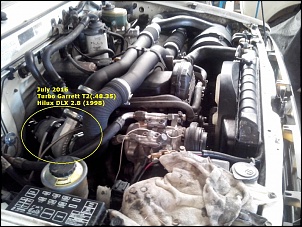

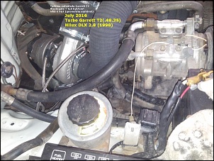

    A meu ver utilitário diesel precisa ter 6 coisas:
    1- tração 4x4 e reduzida funcionando bem
    2- roda livre
    3- servo-freio
    4- freio a disco na dianteira
    5- direção hidráulica
    6- turbina (sem exagero)

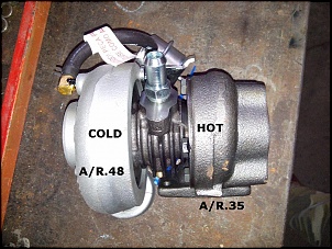

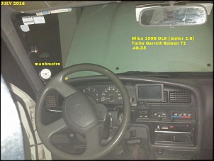

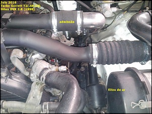

    Comprei uma Hilux 1998-manometro-turbo-1.jpg Comprei uma Hilux 1998-garrett-t2-48-35-1-.jpg Comprei uma Hilux 1998-turbo-garrett-t2-48-35-1b-.jpg Comprei uma Hilux 1998-turbo-garrett-t2-48-35-2-.jpg Comprei uma Hilux 1998-turbo-garrett-t2-48-35-4-.jpg Comprei uma Hilux 1998-turbo-garrett-t2-48-35-6-.jpg Comprei uma Hilux 1998-turbo-garrett-t2-48-35-7-.jpg Comprei uma Hilux 1998-turbo-garrett-t2-48-35-10-.jpg Comprei uma Hilux 1998-turbo-garrett-t2-48-35-17-.jpg Comprei uma Hilux 1998-hilux-tow-baja-2016-4-.jpg Comprei uma Hilux 1998-hilux-cart-5-.jpg Comprei uma Hilux 1998-hilux-set-2018-001.jpg Comprei uma Hilux 1998-hilux-2016-5-.jpg Comprei uma Hilux 1998-hilux-102.jpg Comprei uma Hilux 1998-hilux-1.jpg

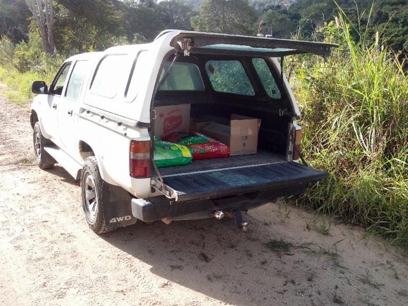

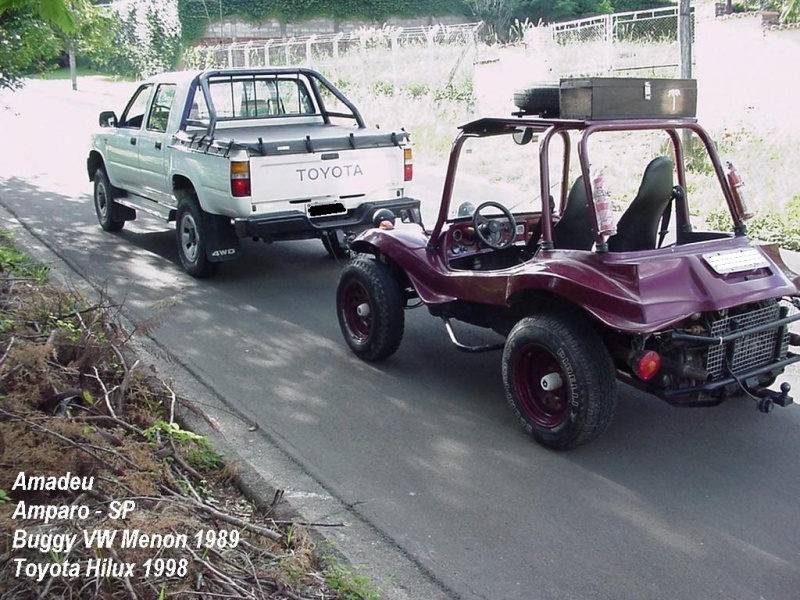

    Coloquei uma capota de fibra na caçamba e tem trico com chave e uma janela (respiro) de teto, tipo ônibus. Esta capota é presa apenas com 4 parafusos de bom tamanho e pode ser retirada, se necessário. Funciona muito bem.

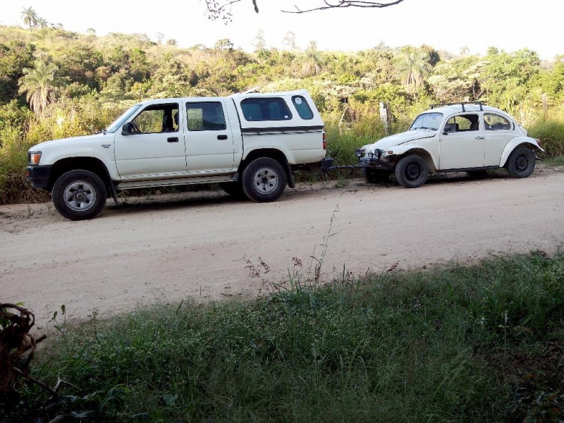

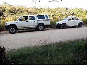

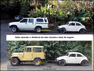

    Minha Hilux pode rebocar até 1.500 Kg, segundo entendidos, mas 1.500 Kg é uma faina pesada para ela e eu nunca fiz isto. Porém já reboquei VW-BAJA (650 Kg), VW-BUGGY (550 Kg) e carretinha (500 kg com carga máxima) sem dificuldade. Reterei uma S10 caída num barranco usando a marcha RÉ e reduzida também sem grande esforço. É realmente um ótimo utilitário, razoavelmente confortável, mas em matéria de força e robustez o Jipe Toyota Bandeirante é insuperável, porém muito bruto e sem conforto algum.
    A HILUX traciona o BAJA e o motorista sente que está rebocando.
    O JIPÃO Toyota traciona o BAJA e o motorista quase não percebe que está rebocando 650 Kg.
    É preciso saber os limites de cada veículo para não exagerar.
    A minha Hilux é igual a sua, exceto pela cor branca e turbina.
    Desejo-lhe bom uso da sua Hilux e parabéns pela escolha.
