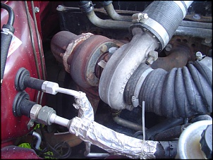

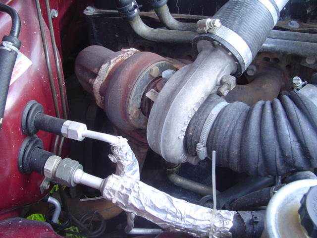

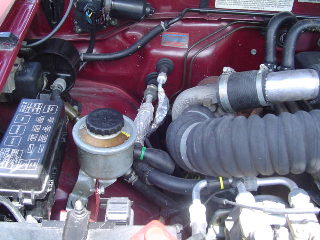

    GH,
    Tive uma boa experiencia com turbina quando tinha a Hilux.
    O investimento foi ótimo com era cab. simples (mais leve) ficou excelente.
    A embreagem durou um mês (tava com 140.000 km) como desempenho melhora muito o seu pé direito empolga e lá se vai a embreagem.
    A dica é maneirar nas arrancadas e saida de curvas, depois de trocada a embreagem e calibrado o pé não tive mais problemas.
    Invista numa turbina simples da Garret, o custo de uma TGv não compensa.
    Se quiser tenho um coletor usado se tiver alguem bom mecanico para fazer solda em ferro fundido dá para fazer o flange, pois o resto é mangueira e abraçadeira...........
    A turbina fica muito perto do ar-condicionado tive que mudar os tubinhos de aluminio e encapar.
    Cuidado com a fixação de suportes na tampa do cabeçote a vibração é brava (quebrei um parafuso lá )
    Use aqueles coxins de máquina fica muito bom.

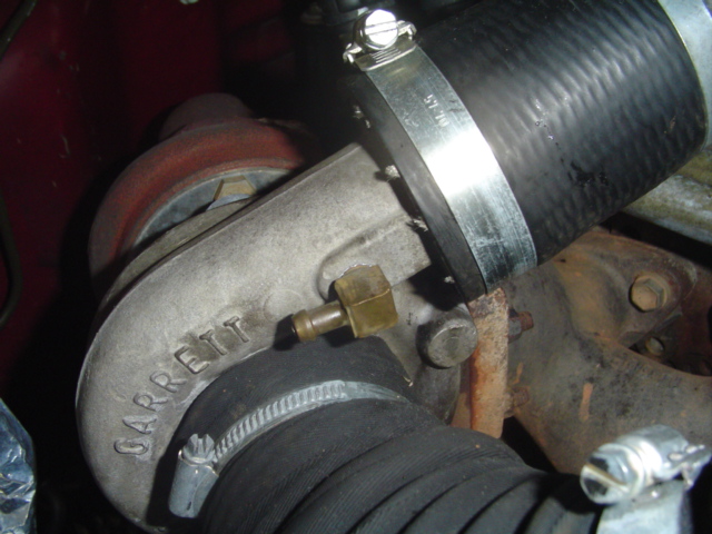

    Esqueci da garantia..........
    Só um alerta na instalação da minha fiz uma cagada e liguei aquela mangueira de respiro da tampa do cabeçote na parte pressurizada da tubulação
    Resultado: Pressurizou o carter e fez a mangueira de retorno do óleo escapar e lá se foi 7 litros de óleo de motor novo
    A sorte que esguichou no coletor quente e fez fumaça antes de acender a luz de nivel baixo
