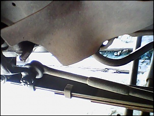

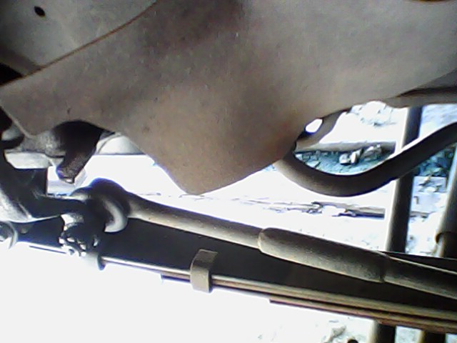

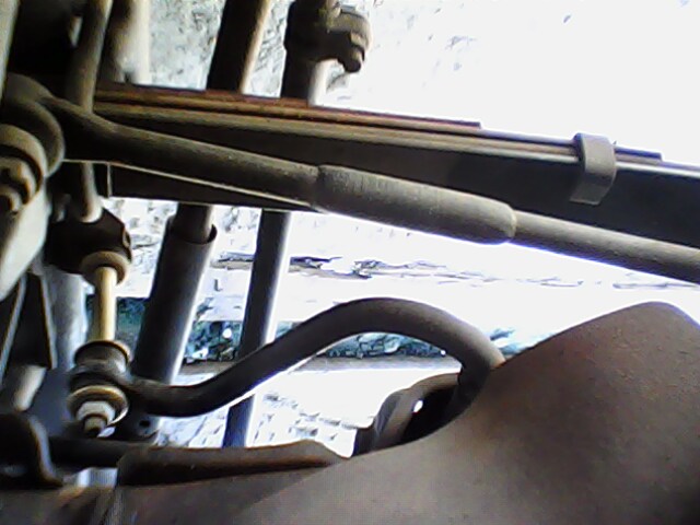

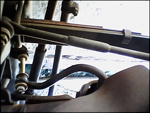

    Quando eu estava em busca dessa peça em alguns sites, realmente vi esse braço curvo com esse pino, até achei que fosse de outro carro, mas realmente deve ter sido alterado esse braço curvo do meu carro. Fizeram um orificio no lugar do pino. Então foi adaptado a barra que conecta o pitman no braço curvo. Aqui na minha hilux sao duas ponteiras da trw, uma vai no pitman e outra no braço curvo. Essa barra deve ter sido adaptada com esses terminais soldados nas extremidades. Só sei que estou com folga nesses terminais desta barra adapata, e estou precisando saber onde acho esses terminais trw, que vou mandar fazerem outra barra dessa, onde trabalho. Meu carro ja está só adaptações. Está cada vez mais difícil encontrar as peças pra ela.

    Amigos, segue anexo as imagem da barra com os dois terminais nas extremidades.

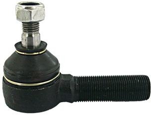

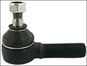

    Imagino que seja um terminal desse modelo.

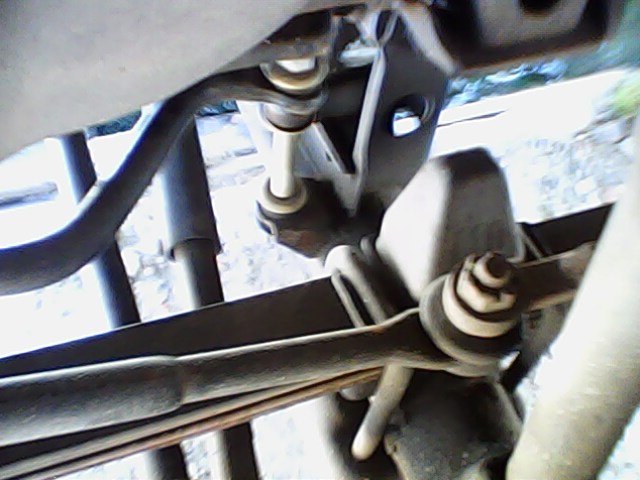

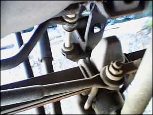

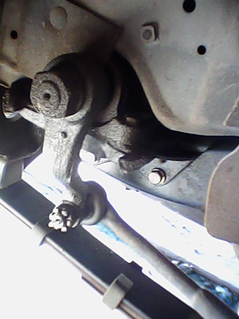

    Olá amigos como já havia postado, estive com o mesmo problema e consegui resolver, porém estou com medo pois estou com muita folga na direção e quero resolver. O porém é que não sei o certo os nomes das peças, por isso tirei uma foto e recorro aos amigos do fórum para comprar tudo de uma vez só na América/Ferraço. A folga é entre essa barra e esse braço ''ptiman? ''.
    Peço aos amigos os verdadeiros nomes dessas ditas, e se existe algum tipo de castanhas entre as mesmas. A impressão que dá é que trocando esse braço ''ptiman'' resolverá a folga, até porque o mesmo encontrasse soldado pelo antigo dono. As peças são as mesmas que aparecem na primeira foto do carro do Rodolfo, onde aparece o braço ptiman com a barra, e o feixe de molas. Aí vai a foto.Anexo 385869Anexo 385870

    Boa noite rodolfo
    ja vi fotos com hilux com a barra igual a sua... na minha é diferente ja vai com o pivo que eu tirei foto... deve ter saido os dois modelos... a facilidade da minha que vc so troca o pivo... ja na sua te que trocar a barra que deve ficar mais caro ne...
    Amigo Mantiqueira, não aparece suas imagens como anexo.
    No meu caso para acabar com a folga do volante, terei que trocar essa barra com terminais na extremidade + o braço pitman que deve está com folga na rosca. O porém é que estarei novamente confeccionando uma peça utilizando solda. Já que é uma raridade eu encontrar essa barra de direção onde moro.

    esse pino não da folga a menos que esteja com desgaste na ponta da barra onde esse pino é preso tem uma cupilha tira ela vc vai ver que tem um parafuso tipo fenda aperte esse parafuso que provavelmente resolva seu problema... se precisar desse pino vejo se tem aqui na auto peça onde comprei o meu tenho um reserva na caixa de ferramenta rsrsrs

    Prezado Elias, como removi os 4 feixes de mola da minha hilux pra manutenção, aproveitei pra conferir a folga do pino birro da direção e constatei que realmente terei que substituí-lo. O pino além de desgastado, tb está com uma ligeira folga. Já tive que substituir o pitman anos atras pelo mesmo motivo, agora o pino do braço curvo tb folgou um pouco. Pelo que pesquisei o preço do braço curvo é uma facada. Caso esse pino com rosca sirva, vai sair muito mais em conta. Procurei esse pino com rosca mas ñ encontrei. Vc por gentileza poderia me passar os dados desse pino ou o contato da loja onde vc comprou?
