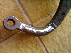

    Trabalho em uma industria de construção naval, e conversando com o encarregado geral do setor de solda, ele me disse que era possível sim soldar esse tipo de material de ferro fundido, com um tipo de solda (eletrodo) específico, com tecnica de solda MIG. Resumindo.. Ele soldou a peça e fez um reforço, assim garantindo que não quebrará novamente.
    Segue anexo das imagens da peça soldada, livre para comentários.
    -16062012496.jpg-16062012497.jpg-16062012498.jpg-16062012499.jpg-16062012500.jpg-16062012501.jpg
    Estou abrindo as apostas , dou a vantagem de 10 para 1 como não quebra mais .

    Nova Lima/MG

    X2 a propósito ficou ótima parabéns: 1º para voce que resolveu encarar. 2º para o soldador show de bola, agora navios aviões trens enfim levam solda. Como eu disse se for feito rigorosamente dentro dos parametros técnicos não quebra. Abraços Inner

    Pois é! Agora a peça está em teste à uns 7 dias, e dirigindo com muito cuidado, pois não quero contar com a sorte novamente.
    Só não quero fazer dessa peça um "provisório para sempre" rsrs. Pois essa peça é crucial para nossa segurança. Mas pelo menos já nao fico sem carro. Já da pra cotar a peça em um lugar mais acessível e seguro com mais tranquilidade.
