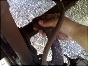

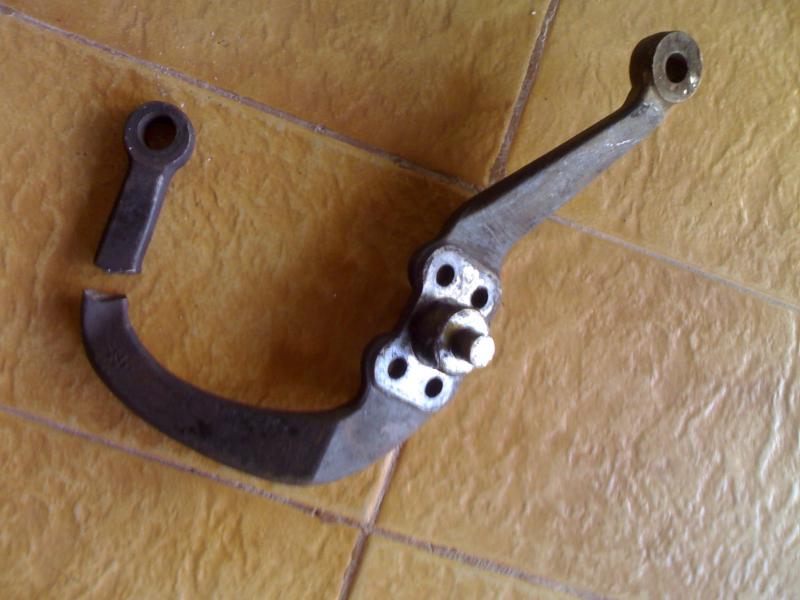

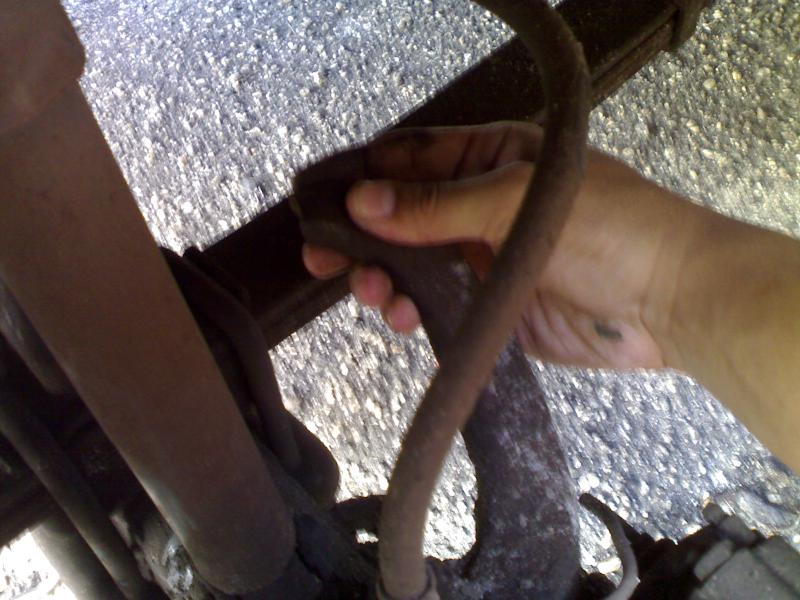

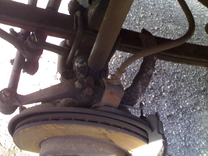

    Olá pessoal!
    Um resumo do meu transtorno ontem a noite:
    Ontem indo para uma bela festa de 15 anos, ao estacional o carro, perdi o controle por uns milisegundos, quase batendo no carro da frente. Quando percebi que meu volante ficou leve e sem controle nenhum sobre o carro. Desci e foquei a lanterna, e vi a barra de direção caída a peça que interliga nela quebrada no meio. Não sei o nome dessa peça que interliga na barra, só sei que elá que é a responsável por direcionar a roda pra esquerda/direita. Ela fica proximo ao disco do freio.
    O sistema é: Pivot - Barra de direção - Essa peça que parece um "U". Quem puder me dizer o nome dessa peça, agradeço, pois preciso comprar amanhã com urgencia.
    Ainda bem que quebrou em uma estacionada, pois tem estradas que faço curva com 60km/h. O prejuizo seria pior.
    Então Rodolfo vou contar a minha estória.
    Moro em Barbacena e fui a São Paulo só para comprar uma Hilux japa. No dia seguinte ao chegar em Barbacena levei minha esposa para esperimentar a nova viatura e durante uma rotatória a direção ficou boba, por sorte minha esposa estava devagar e ela freou a tempo. Resumindo, quebrou essa dita peça em forma de U. Confesso que fiquei decepcionado principalmente quando vi que a peça já havia sido soldada no pino que se apóia na castanha e a mesma quebrou em outro lugar só que com minha esposa dirigindo. Na época não conhecia a América, então comprei na autorizada em JF se não me engano paguei R$ 1.600,00.
    Pra falar a verdade fiquei super desanimado com o carro comecei a questionar o que teria feito o antigo proprietário pra causar tamanha fadiga na peça. Viajo muito e quando entro nas curvas sempre lembro dessa pecinha.

    Rodolfo,
    O nome da peça eu não sei.. qdo não sei e quero comprar, eu mando a figura por email para o pessoal da america. Alias, faço toda negociação via email. Nunca precisei ligar, nunca deu problema com eles.
    Copia a figura e cola na mensagem que vais enviar para eles.
    Eles sempre pedem o chassis da picape, pelo menos a parte inicial, onde consta ano/modelo.. ok? Já informa e ganha tempo.
    Quanto ao site, anota aí nos teu favoritos: toyodyn.com
    abraço
    andre

    CARO DORDERF
    Este braço , se levar num especialista em solda ( ROGER NUNES ) , da pra soldar ( em ponta de lápis ) e fazer um reforço por cima e por baixo com uma barra de aço de 10mm de espessura , praticamente envelopando este braço , tenho certeza que não quebrará nunca mais .
    MINHA OPINIÃO , sei que esta peça É DE EXTREMA SEGURANÇA , mas o que uma BOA SOLDA NÃO RESOLVE ?????? Meu PITMAN tem apenas 03 soldas e vc não vê onde levou solda e tenho certeza de que ele é mais forte do que um PITMAN original do opala que vejo em muitos ENGESAS por aí a fora . O PITMAN que usei foi de um trator , MUITO PARRUDO , e no caso deste braço da HILUX quebrado fazendo este reforço ficaria COM CERTEZA MAIS FORTE DO QUE UM ORIGINAL .
    OBS :
    ESTE BRAÇO ORIGINAL TOYOTA , " NUNCA PODERIA QUEBRAR EM NENHUMA SITUAÇÃO " MESMO SE TIVESSE 200 ANOS .
    Tem peça que NÃO PODE QUEBRAR NUNCA E ESTA É UMA DELAS .
    CONCLUÍNDO :
    A meu ver esta é uma das POUCAS FALHAS DE PROJETO DA TOYOTA .
    POR FAVOR NÃO ME JOGUEM PEDRAS .
