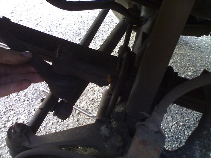

A utilização dessa peça em uma pickup arqueada, trabalha forçado? Pois a minha é arqueada.
Preciso da ajuda de vocês, pois aqui na minha cidade não encontro. Se alguem souber onde tem a pronta entrega, eu compro.

Então Rodolfo vou contar a minha estória.
Moro em Barbacena e fui a São Paulo só para comprar uma Hilux japa. No dia seguinte ao chegar em Barbacena levei minha esposa para esperimentar a nova viatura e durante uma rotatória a direção ficou boba, por sorte minha esposa estava devagar e ela freou a tempo. Resumindo, quebrou essa dita peça em forma de U. Confesso que fiquei decepcionado principalmente quando vi que a peça já havia sido soldada no pino que se apóia na castanha e a mesma quebrou em outro lugar só que com minha esposa dirigindo. Na época não conhecia a América, então comprei na autorizada em JF se não me engano paguei R$ 1.600,00.
Pra falar a verdade fiquei super desanimado com o carro comecei a questionar o que teria feito o antigo proprietário pra causar tamanha fadiga na peça. Viajo muito e quando entro nas curvas sempre lembro dessa pecinha.

No momento quero dar um jeito de reforça-la com o cuidado de não acabar é enfraquecendo a mesma.Se serve para te animar a peça não demorou pra chegar não mais ou menos uns 3 dias.
Até agora nada de encontrar essa peça.. 15 dias c/ carro parado..
Anexo 353140Anexo 353141Anexo 353142Anexo 353143Anexo 353144

CARO DORDERF
Este braço , se levar num especialista em solda ( ROGER NUNES ) , da pra soldar ( em ponta de lápis ) e fazer um reforço por cima e por baixo com uma barra de aço de 10mm de espessura , praticamente envelopando este braço , tenho certeza que não quebrará nunca mais .
MINHA OPINIÃO , sei que esta peça É DE EXTREMA SEGURANÇA , mas o que uma BOA SOLDA NÃO RESOLVE ?????? Meu PITMAN tem apenas 03 soldas e vc não vê onde levou solda e tenho certeza de que ele é mais forte do que um PITMAN original do opala que vejo em muitos ENGESAS por aí a fora . O PITMAN que usei foi de um trator , MUITO PARRUDO , e no caso deste braço da HILUX quebrado fazendo este reforço ficaria COM CERTEZA MAIS FORTE DO QUE UM ORIGINAL .
OBS :
ESTE BRAÇO ORIGINAL TOYOTA , " NUNCA PODERIA QUEBRAR EM NENHUMA SITUAÇÃO " MESMO SE TIVESSE 200 ANOS .
Tem peça que NÃO PODE QUEBRAR NUNCA E ESTA É UMA DELAS .
CONCLUÍNDO :
A meu ver esta é uma das POUCAS FALHAS DE PROJETO DA TOYOTA .
POR FAVOR NÃO ME JOGUEM PEDRAS .
