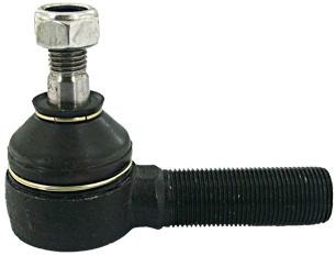

Amigos, segue anexo as imagem da barra com os dois terminais nas extremidades.
Imagino que seja um terminal desse modelo.
Anexo 378846

Boa noite rodolfo
ja vi fotos com hilux com a barra igual a sua... na minha é diferente ja vai com o pivo que eu tirei foto... deve ter saido os dois modelos... a facilidade da minha que vc so troca o pivo... ja na sua te que trocar a barra que deve ficar mais caro ne...
