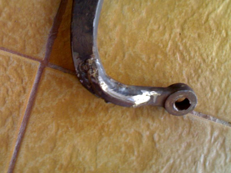

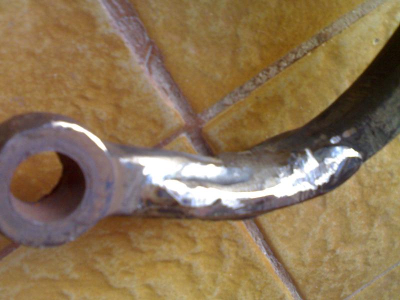

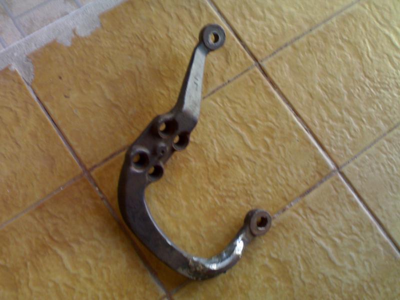

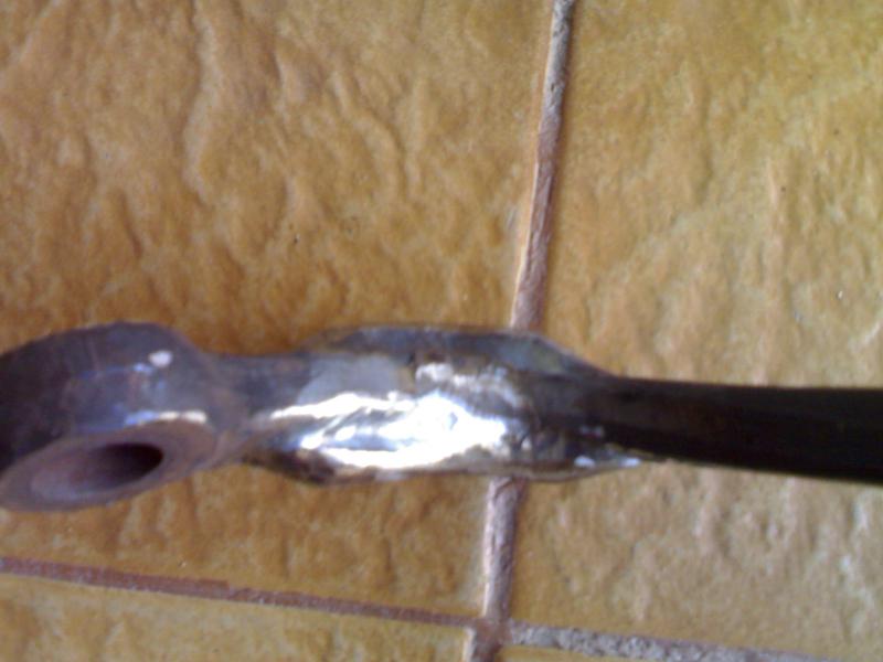

X2 Trabalhei anos em ferrovia e trilhos são soldados constantemente, é claro que tendo um bom soldador resolve-se fácil.
Trabalho em uma industria de construção naval, e conversando com o encarregado geral do setor de solda, ele me disse que era possível sim soldar esse tipo de material de ferro fundido, com um tipo de solda (eletrodo) específico, com tecnica de solda MIG. Resumindo.. Ele soldou a peça e fez um reforço, assim garantindo que não quebrará novamente.
Segue anexo das imagens da peça soldada, livre para comentários.
Anexo 354396Anexo 354397Anexo 354398Anexo 354399Anexo 354400Anexo 354401
Guilherme, tomara que você vença!
Na minha opinião, não soldaria, pois se trata de uma peça de segurança, mas como já há comentários acima dizendo que a solda for bem feita não dá problemas....
Economia pro bolso!
Rodolfo... agora é só jogar uma tinta e colocar pra rodar!
Boa sorte!
Pois é! Agora a peça está em teste à uns 7 dias, e dirigindo com muito cuidado, pois não quero contar com a sorte novamente.
Só não quero fazer dessa peça um "provisório para sempre" rsrs. Pois essa peça é crucial para nossa segurança. Mas pelo menos já nao fico sem carro. Já da pra cotar a peça em um lugar mais acessível e seguro com mais tranquilidade.
