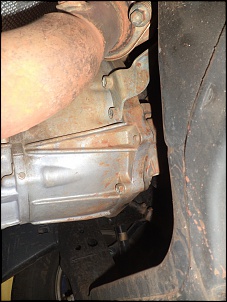

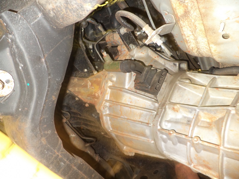

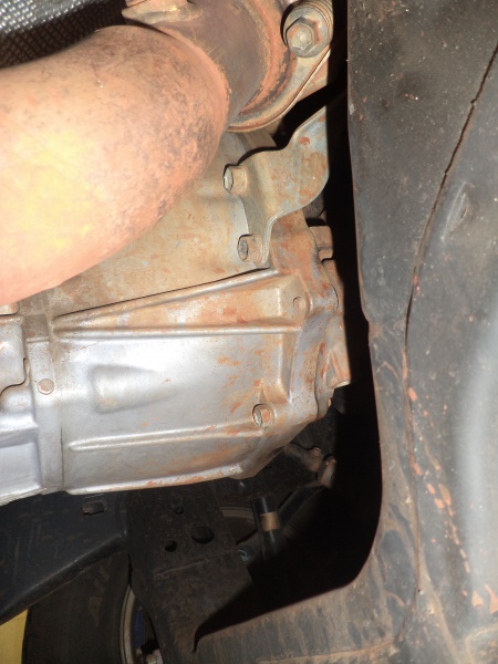

    Ulisses, boa noite.
    Tirei as fotos do meu motor, 2.7 vvt-i tentei tirar da cx seca para o bloco para sua comparacao, se precisar, fotografo no fds com sol, essas tirei na garagem do predio.
    Espero que ajudem.
    Abraco,
    Felipe
    Motor da viatura 4 cilindros 2.7 foi pro saco-dsc00670.jpgMotor da viatura 4 cilindros 2.7 foi pro saco-dsc00671.jpgMotor da viatura 4 cilindros 2.7 foi pro saco-dsc00672.jpgMotor da viatura 4 cilindros 2.7 foi pro saco-dsc00679.jpgMotor da viatura 4 cilindros 2.7 foi pro saco-dsc00678.jpgMotor da viatura 4 cilindros 2.7 foi pro saco-dsc00676.jpg
    Hilux SR 2.7 G.N.V.

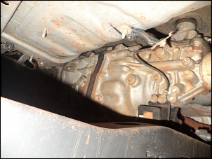

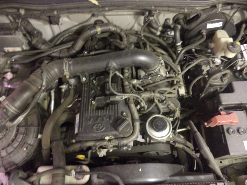

    Olhando por cima.
    Motor da viatura 4 cilindros 2.7 foi pro saco-dsc00666.jpgMotor da viatura 4 cilindros 2.7 foi pro saco-dsc00667.jpg
