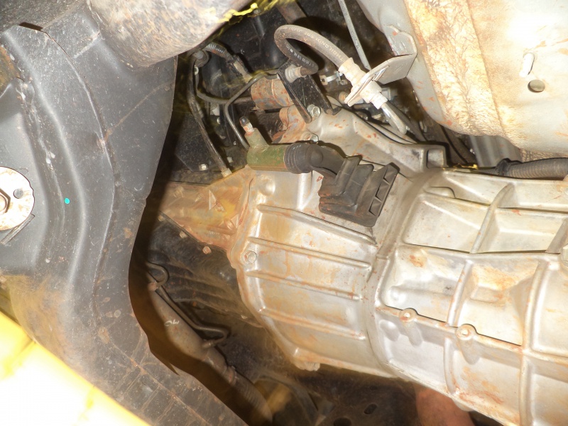

    Ulisses, boa noite.
    Tirei as fotos do meu motor, 2.7 vvt-i tentei tirar da cx seca para o bloco para sua comparacao, se precisar, fotografo no fds com sol, essas tirei na garagem do predio.
    Espero que ajudem.
    Abraco,
    Felipe
    Anexo 502317
    Anexo 502317Anexo 502318Anexo 502319Anexo 502320Anexo 502321Anexo 502322

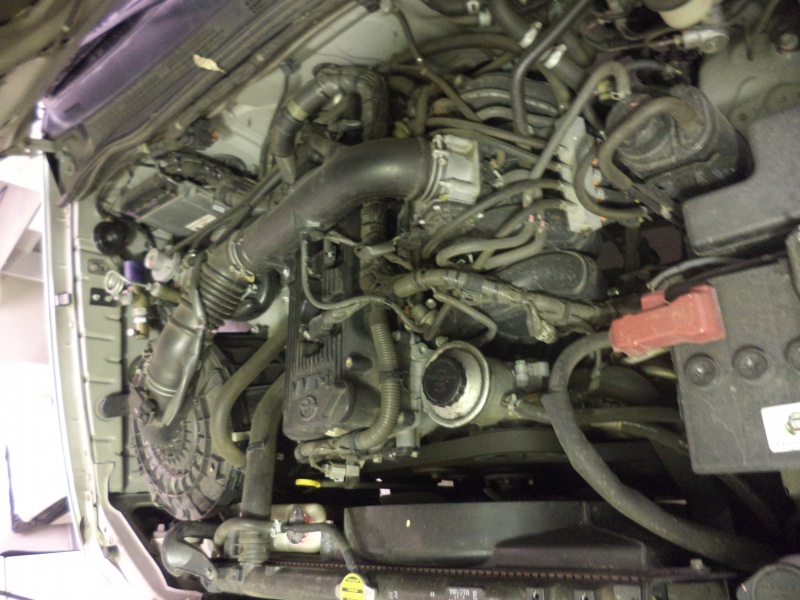

  • 19/05/2015, 19:18
    FelipeHilux
    2 Anexo(s)
    Olhando por cima.
    Anexo 502323Anexo 502324

    Oi Felipe,
    Obrigado pela ajuda, vou avaliar junto com o meu mecânico e depois te falo.
    Valeu!!
    Ulisses
    Postado originalmente por FelipeHilux Ver Post
    Olhando por cima.
