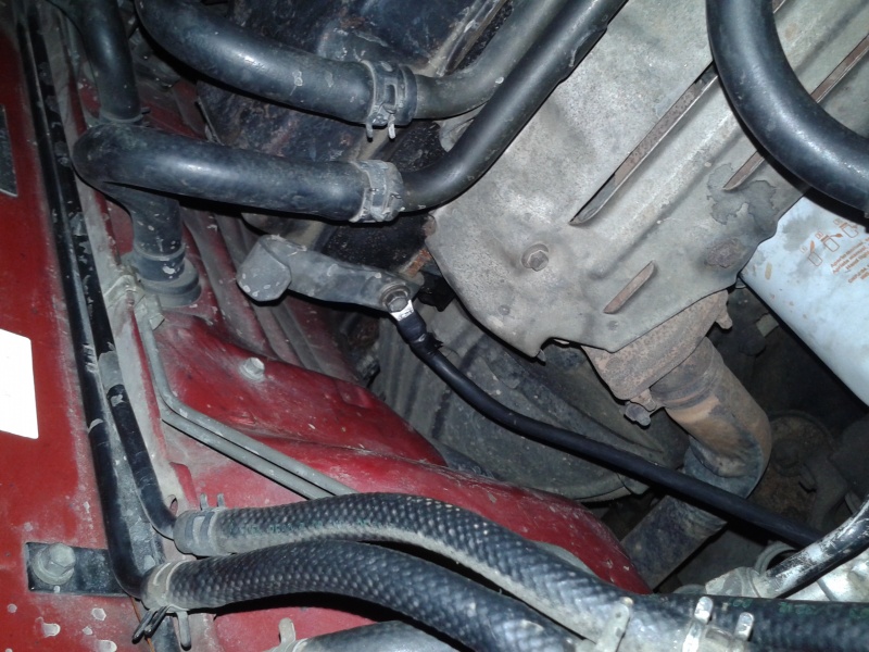

    Pessoal, minha sw4 a mais de 1 ano comigo sempre teve esse problema de ligar. Quando eu virava a chave ela não pegava de primeira. Aí lendo aqui no tópico vi que o pessoal aquecia a vela 2 vezes antes de ligar. Fiz isso todo esse tempo, porém ela nunca ligou muito bem, sempre deu um nhec, nhec antes da partida. E de vez em quando ela não dava nenhum sinal de partida. Não acionava o motor de arranque. Levei o carro no meu eletricista de confiança e ele falou que poderia ser o aterramento. Então comprei 1 metro de cabo de 35mm e ele colocou um aterramento independente. Deixou o original e colocou no mesmo borne, esse cabo fazendo um aterramento a um parafuso do motor. Aquele parafuso que segura tipo de uma alça invertida, cabeça para baixo.
    RESUMINDO FICOU SHOW.
    O carro agora pega de primeira, parecendo que saiu de fábrica.

    Felipe, boa a dica! Só pra ver se eu entendi direito: esse aterramento independente é do motor de arranque?

    Olá, chará. O cabo pega no borne negativo da bateria junto com o original e vai nesse parafuso que segura aquela peça que parece uma alça invertida no próprio motor.

    Citação Postado originalmente por Felipe Pacheco Ventura Ver Post
    Ajudei ????
    Fala Felipe Pacheco Ventura,
    Por favor, tens como tirar uma foto dessa "alça invertida"?

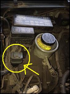

    E o relé é esse aí da foto?

    Corrigindo, Xará......
    Sim, mais deixe o aterramento antigo e faça essa ponte com um cabo.

    Japa SW4 94 duplo giro na chave para partida-20170208_210016-1-.jpgJapa SW4 94 duplo giro na chave para partida-20170208_210016-1-.jpgJapa SW4 94 duplo giro na chave para partida-20170208_210016-1-.jpgJapa SW4 94 duplo giro na chave para partida-20170208_210016-1-.jpg
    Deu para identificar....
    Descuple, mandei repetido.
    Essa foto ficou mais de perto.

    AH!! É um aterramento extra do proprio polo negativo da bateria, é isso? Se for é ainda mais simples de fazer!!

    Isso...
    Vc vai gastar uns r$ 40, entre fio e terminal.
    Pra mim o eletricista nem cobrou a mão de obra, coisa muito simples.
    Porém não mexa na instalação que já está feita, coloque o fio no mesmo terminal que está a outra instalação.
    Espero ter ajudado.

    Emembros,
    Muito obrigado por sua colaboração, o relé que você trocou o capacitor é esse indicado na foto?

    Caro Sandro veja os Posts 20 ao 24.
