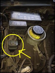

    Fala Felipe Pacheco Ventura,
    Por favor, tens como tirar uma foto dessa "alça invertida"?
    E o relé é esse aí da foto?
    Anexo 543271

    AH!! É um aterramento extra do proprio polo negativo da bateria, é isso? Se for é ainda mais simples de fazer!!
  • 09/02/2017, 07:38
    3 Anexo(s)
    Isso...
    Vc vai gastar uns r$ 40, entre fio e terminal.
    Pra mim o eletricista nem cobrou a mão de obra, coisa muito simples.
    Porém não mexa na instalação que já está feita, coloque o fio no mesmo terminal que está a outra instalação.

    Muito obrigado por sua colaboração, o relé que você trocou o capacitor é esse indicado na foto?
    Anexo 543287
  • 09/02/2017, 08:41
    De nada, Sandro.
    Espero que resolva.
    :curtir:

  • 23/04/2017, 16:49
    Wander98br
    Quero agradecer a solução encontrada pelo amigo aqui do forum. O eletricista ficou impressionado quando eu disse que o problema do duplo giro de chave para ligar a SW4 era o capacitor do rele da partida.
    Quando foi postado aqui a solução meu carro ainda não tinha apresentado o problema. Estou muito satisfeito. Alias, o preço do capacitor custou apenas R$ 0,23 centavos.
    Muito obrigado.
