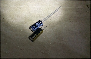

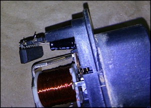

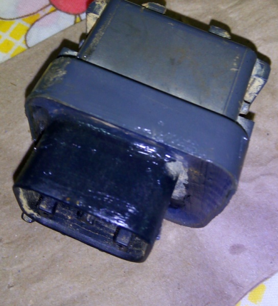

    Problema resolvido
    Citação Postado originalmente por emebros Ver Post
    Pessoal....sou novo no forum, tenho uma sw4-94 2.8.....após 4 meses de virar a chave de ignicao duas vezas para dar partida levei a neusa (japoneusa) para um auto eletrico ....o profissional jurou que em 30 anos de profissão nunca tinha visto isso. Após descunjurar..... fui pra casa fuçar na encrenca.....após 2 horas resolvi abrir o rele de partida, pois o rele na concessionaria nao sai por menos de 280 reais. Pra encurtar a conversa....troquei um capacitor de 10 mf-25 volts que custou 0,40 centavos.
    Agradecer ao Emebros pela dica.
    A minha estava assim, e domingo ficou sem partida. Como bateria e nova, fui pelo mais em conta antes de ver arranque, já que antes estava com dupo giro na chave para partida. E bingo. 15 centavos e problema resolvido.
    Miniaturas de Anexos Miniaturas de Anexos Japa SW4 94 duplo giro na chave para partida-img_20160504_183432_726.jpg   Japa SW4 94 duplo giro na chave para partida-img_20160504_183614_426.jpg   Japa SW4 94 duplo giro na chave para partida-img_20160504_183643_189.jpg
    Fábio.
