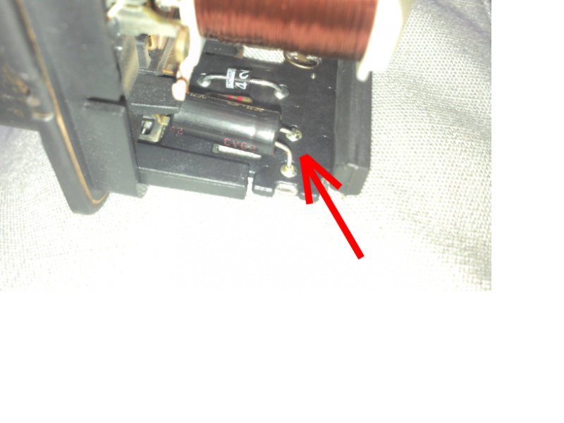

    Japa SW4 94 duplo giro na chave para partida
    Pessoal....sou novo no forum, tenho uma sw4-94 2.8.....após 4 meses de virar a chave de ignicao duas vezas para dar partida levei a neusa (japoneusa) para um auto eletrico ....o profissional jurou que em 30 anos de profissão nunca tinha visto isso. Após descunjurar..... fui pra casa fuçar na encrenca.....após 2 horas resolvi abrir o rele de partida, pois o rele na concessionaria nao sai por menos de 280 reais. Pra encurtar a conversa....troquei um capacitor de 10 mf-25 volts que custou 0,40 centavos.

    Japa SW4 94 duplo giro na chave para partida-img_20141221_072633_003.jpgsegue imagem do rele

    amigo gostaria de agradecer esse post que vc compartilhou aqui, me ajudou bastante. Gastei dinheiro no eletrico e nada, continuava pegando só na segunda tentativa quando nao demorava varias, só foi trocar o capacitor e resolveu o problema. vlw!!

    será que sempre o problema vai ser nesse capacitor? a minha de uns tempos pra cá ta assim tb, se eu ligo ela e espero a ação das velas aquecedoras terminar ela já não dá sinal, na segunda virada de chave dá sinal e pega, tirei o rele de partida e vou tentar trocar esse capacitor indicado pelo amigo do fórum...
    se alguém teve problema parecido e resolveu somente trocando o capacitor posta ai pra gente o resultado.

    em tempo pessoal, troquei o tal do capacitor, pelo menos nas primeiras partidas que dei depois da troca funcionou perfeitamente, qualquer coisa posto aqui se porventura voltar a falhar novamente. obrigado ao amigo pela dica

    a minha era assim de uns tempos pra cá: sempre virava a chave e esperava a molinha do painel (referente as velas aquecedoras) apagarem virava a chave e nada na segunda vez ok, agora troquei o capacitor e voltou a ser como era antes, vira a chave, assim que a mola apaga ja da partida normal, "expliquei ou compliquei"
