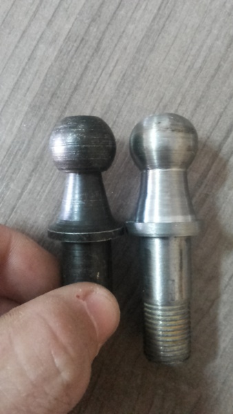

    Pessoal...resumo da minha empreitada...encontrei o tal do pino da Toyosul aqui em Porto Alegre, mas o vendedor não quis me vender pois falou que esse pino é fraco e que iria quebrar...a dica que ele me deu foi a de mandar fazer um pino reforçado em um torneiro...e foi isso que fiz...a loja me emprestou o pino para eu fazer um mais forte.

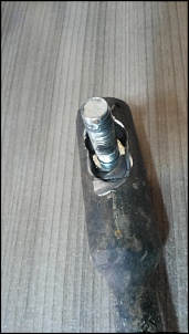

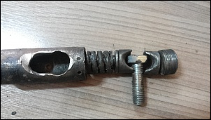

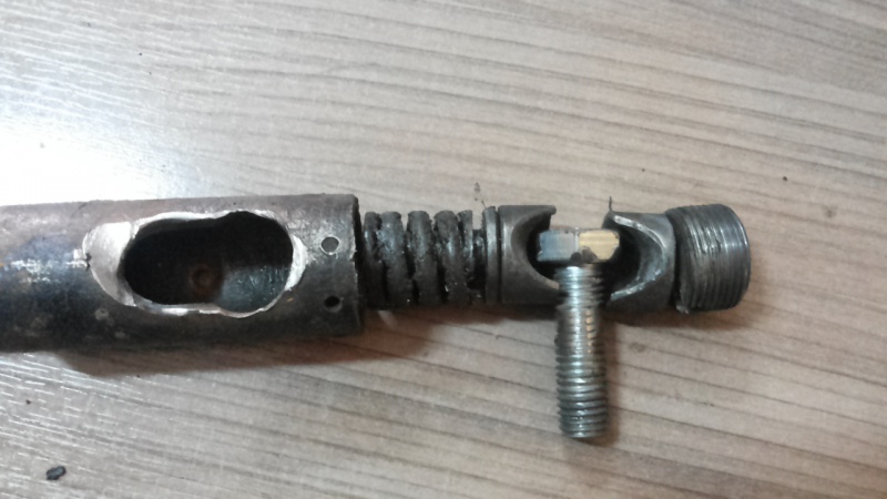

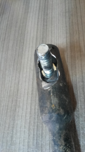

    Ahhh...e essa foi a solução encontrada pra conseguir sair do meio do mato rodando...parafuso M10...fiz curso off-road com o Macgyver...kkk
    Miniaturas de Anexos Miniaturas de Anexos -2015-04-13-16.37.54.jpg   -2015-04-13-16.32.32.jpg

    Kkk, a necessidade é a mãe da invenção, muito bom! Legal a loja ter emprestado o pino, e mais legal ainda ter dito que o que tinham era fraco.

    Boa noite a todos. Como falei, quando minha quebrou mandei usinar o pino em material mais resistente, cheguei até a fazer um reserva!
