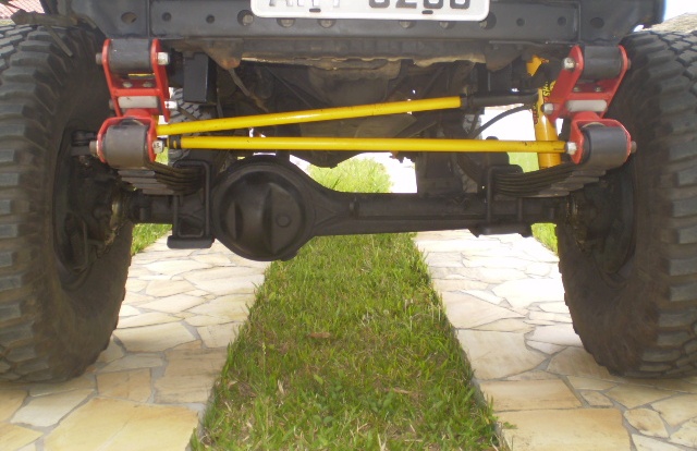

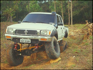

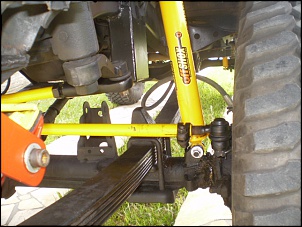

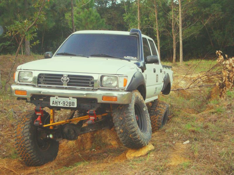

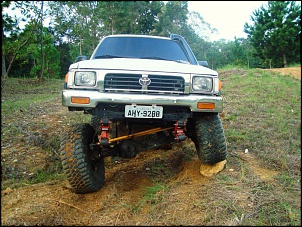

    Fotos de uma hilux com sistema high steer e barras transversais de uma hilux japa de SC.

    Éverson (Chuck) Lopes EQUIPE JEEPBOM
    Hilux Japa em contrução - Clique aqui
