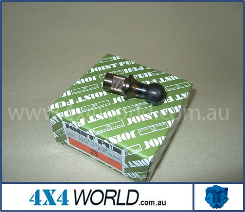

Opa...na minha não coloquie high steer ainda...e pra minha felicidade (#sqn) o pino quebrou...
...então nem preciso dizer q perdi totalmente a confiança nesse sistema original das hilux de eixo rígido...
...e dai fui atrás do tal pino e descobri q na minha já tava adaptado...usaram o pino do braco pitman da bandeirante...vou comprar um pino novo pra rodar com a camionete, mas já estou buscando as peças para modernizar o sistema...se mais alguém tiver interesse, podemos formar um grupo pra ver se conseguimos um preço bom no high sterr...a ensimec iria começar afabricar, mas parece que precisaria de uma quantidade mínima de pedidos pra iniciar a fabricação...alguém tem interesse?

Elias...esse é o pino que quebrou da minha...de que carro é esse pino?...é o pino do braço pitman da bandeirante?

comprei numa loja que vende peças para hilux e bandeirantes, porem quando comprei pedi o pino da hilux e ele me deu esse ai da foto dai comprei 2 e deixo um na caixa de ferramenta nunca se sabe
comprei aqui perto de casa em osasco,

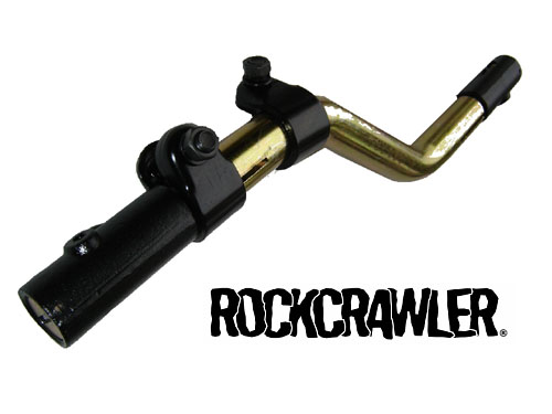

para instalar o sistema ifs é muito legal porem não sera uma coisa barata chutando baixo 2 mil reais e vc fazendo td rs

quando nos arqueamos as molas ou colocamos jumelos maiores ou SL essa barra fica trabalhando em um angulo muito acentuado....

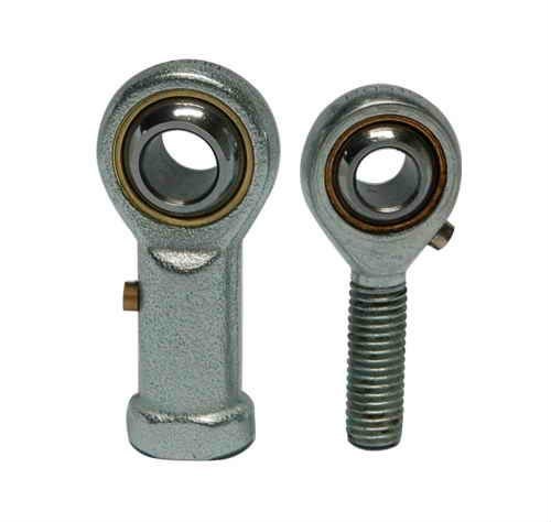

porem eu acho esse sistema de castanha com mola um &#($#*%( entao pretendo colocar na ponta da bara dois terminal rotular

eles tmb tem sistema de graxeiro trabalha com rolamento interno vai tirar aquela folga da direção que no meu caso é por causa das molas do sistema original, não vai forçar o U chifre e terei mais curso de suspenção, claro nao como o sistema ifs, e detalhe quando o carro torcer num desnivel não vai estralar igual acontece hj parece que vai quebrar no meio rs

Elias...a idéia é boa...acho q vai resolver sim...
...em relação ao pino, é estranho a loja ter te vendido esse pino pq na versao original o pino é soldado no chifre...e esse pino ai q tu comprou é preso com porca...
...agora não tô entendendo mais nada...kkkk

não sei se ele é soldado a minha ja tinha esse tipo com parafuso
no ebay vc acha o chifre com o eixo junto e apenas o eixo solto da para ver que vai prensado no chifre olha as estrias no corpo do eixo

minha ideia é colocar os terminais rotular m18 ai a rosca dele é m18 e o furo tem 18mm de diametro assim faço um furo passante no braço pitman e coloco um parafuso de aço
