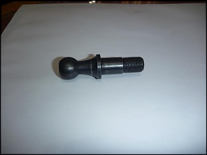

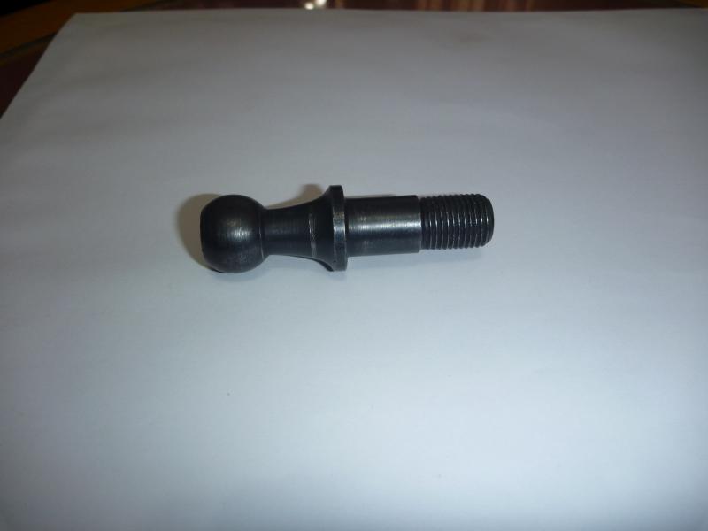

    Venho novamente levantar um questão, agora a respeito da direção da Hilux Japa.
    A um tempo tive o pino do braço auxiliar quebrado em uma rotatória e levei um baita susto. Depois disso, mandei usinar a peça por inteiro com o pensamento que ficaria mais resistente que a comprada em lojas. Até agora não tive mais problemas.
    Mas o que questiono é a fragilidade dessa peça, reparei que todo o jogo faz uma força absurda quando é totalmente "virada" e como passei aperto a um tempo, fico com bastante receio de virar todo o jogo, ou pelo menos grande parte dele.
    Isso ja ocorreu com vocês? Realmente é uma peça frágil? Apesar da força exercida, posso ficar tranquilo ou isso é um "problema crônico" desse modelo? Teria alguma solução, como troca por uma peça de outro modelo ou coisa do tipo?
    Grande abraço a todos!

    Tive uma SW4 93 que com 197.000km começou a apresentar uma folga no braço auxiliar , na época não tinha ainda um mecânico de confiança e ao trocar a correia dentada numa CCS pedi para avaliar o braço auxiliar e eles me falaram que normalmente é uma bucha que desgasta que era só trocar as buchas uma inferior e outro superior , e assim fiz cada bucha custou R$6,00 na época e o pino não tinha nenhum desgaste pois ele trabalha em cima das buchas , LOGO : vc foi o escolhido para que houvesse esta quebra , pq nunca ouvi ninguém falar que o pino do braço auxiliar quebrou , mas se quebrou sugiro a vc trocar o braço por outro ORIGINAL , sugiro em cotar na AMERICA FERRAÇO e com o ANDERSON em Ponta Porã .
    Boa tarde Guilherme, tudo bem?
    Olha, andei conversando com um pessoal e fui informado que essa peça não é assim tão difícil de ser danificada, principalmente que usa pneu grande. No meu caso, para evitar outra possível quebra, tirei os 245/75 que estavam nela e coloquei 215/80, que por sinal gostei muito do resultado.
    Grande Abraço!

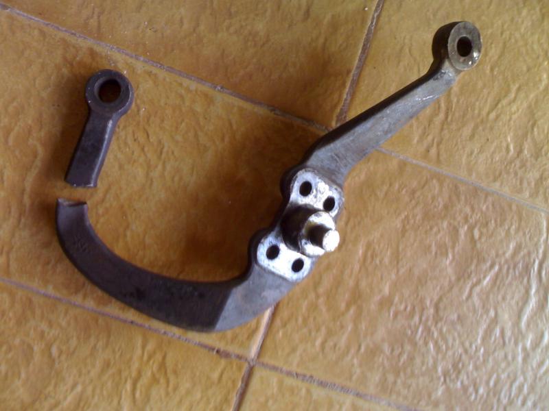

    Boa noite o q tem quebrado com mais frequência na japa
    É o chifre não sei o que.... geralmente por ter pneus maiores
    E por ter a suspensão elevada isto faz com q o sistema trabalhe
    Fora d ângulo forçando muito os componentes dá suspensão
    Esa peça q citei parece um U fica presa no munhao
    A minha quebrou faz um mês soldei e reforçei dá andando
    Porém to a procura da caixa das mais modernas p trocar meu sistema
    Mais confiável maior curso de suspensão menos folga etc

    Qianto ese pino tenho um reserva em casa parece muito frágil
    Daí comprei e deixei aqui vai q né kkkkkkk
    Então, eu achei muito estranho quando vi a peça, ele tem o diâmetro menor que um dedo.
    Estou estudando a possibilidade de troca do sistema de direção por um mais moderno ou tornear uma peça mais resistente, como é feito em tratores mais antigos e caminhões antigos com tara de 60 ton, que quebravam quando manobrados parados.

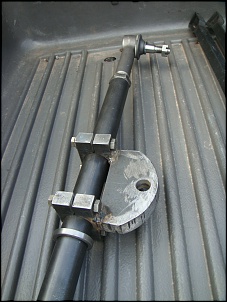

    eu estou procurando uma caixa da hilux mais moderna com um valor acessível rs dai vou instalar no carro ai a caixa vai ser ligada na roda do lado direito do carro não na roda esquerda igual a nossa
    ate estou pensando em fazer um sistema desse... instalo a caixa e continuo utilizando a barra e os terminais originais dai faço uma peça dessa aqui
    sera que da certo ficaria bom o sistema dessa forma?
    Então amigo, realmente ando muito sem tempo para procurar uma solução pra minha. Mas pretendo assim que possível procurar um eng. do ramo ou empresa especializada e bolar alguma coisa. Mas acho que para esse ano não vinga nada.

    qual braço axiliar quebrou?
    essa peça aqui?
    essa comprei tenho de reserva rs
    faz dois meses mais ou menos quebrou esta peça minha
    chanfrei as duas peças soldei e fiz dois reforços em cima e embaixo esta rodando ate agora porem estou procurando a caixa setor de direção da hilux mais moderna para trocar esse sistema que acho muito fraco
