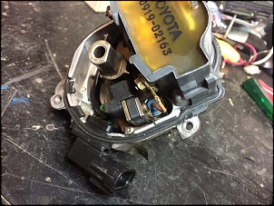

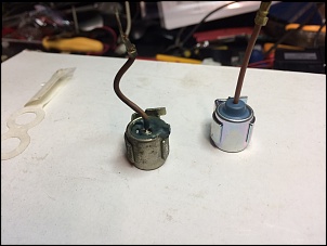

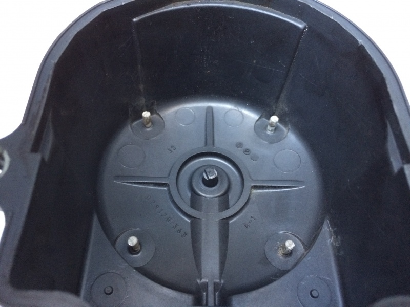

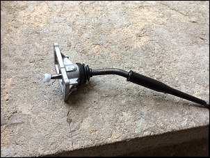

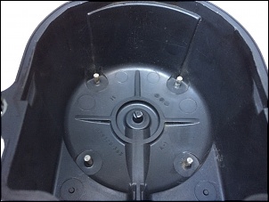

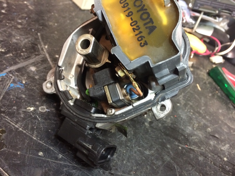

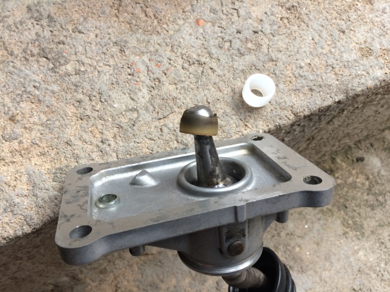

    Neste final de semana aproveitei para dar uma geral no distribuidor e na alavanca de cambio. No distribuidor troquei o capacitor (o isolamento tava derretido)a tampa (puta bica r$400,00) e anel de vedação. Na alavanca de cambio troquei a bucha no (já não tinha praticamente mais bucha).
    Nessa de retirar o distribuidor verifiquei que estava com um dente fora de ponto, depois de tudo montado parece que ficou outro carro, as marchas entram bem mais suaves e precisas e percebi que o carro ficou mais esperto em baixa rotação(provavelmente realmente estava fora de ponto)
    capacitor do distribuidor
    Depois de montado
    Tampa do distribuidor antiga
    alavanca de cambio
    depois de trocado

    Deu uma melhora significativa, pois anteriormente havia trocado velas(iridium), trocado sensor de temperatura, válvula termostática, filtros de ar e combustível e não havia sentido alteração nenhuma. Depois que troquei a tampa e o capacitor(aproveitei e acertei o ponto que estava 1 dente do distribuidor fora em relação ao PMO) ficou outro carro. Apesar que acho a melhora ficou significativa em relação ao acerto do ponto que estava fora.
    Preciso verificar somente em relação ao consumo, pois estava beberrona!
