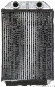

    alguem sabe onde posso comprar um radiador do ar quente da hilux 98 ou sabe algum que da certo ?

    desculpe a demora em responder mas o meu furou

    Citação Postado originalmente por nene1 Ver Post
    Eu comprei nesta loja. Paguei R$ 200,00 ano passado.
    Mesmo ano e modelo de viatura.
    Seguem as fotos, caso você queira enviar ao lojista para comparação.
    1. CARRO NOVO AUTO PEÇAS.
      Endereço:
      Rua João Teodoro da Silva, 38 - Roçado, São José - SC, 88108-300
      Telefone:(48) 3259-3900
    Miniaturas de Anexos Miniaturas de Anexos radiador do ar quente da hilux 98-radiador-ar-quente-toyota-hilux.jpg   radiador do ar quente da hilux 98-radiador-ar-quente-toyota.jpg

    Esse é um item que tenho que resolver tambem. Achei esse link em um forum gringo com o passo a passo para troca do radiador de ar quente.
    Heater core removal - Toyota 4Runner Forum - Largest 4Runner Forum
    nene1 e Galicon, quanto pagaram de mao de obra para trocar o radiador?

    Citação Postado originalmente por Rubens Linhalis Ver Post
    Precisa desmontar parcialmente o painel, inclusive tirar o gás do ar condicionado, pois mexem no sistema por dentro da viatura.
    Vendo as fotos do link americano, o caro tirou todo o painel, inclusive a parte do motorista.
    Aí acredito que consiga chegar no ar quente sem mexer no ar condicionado, mas o trabalho é bem maior.
    Quanto ao meu caso, deu um custo aproximado de R$ 200,00 a R$ 250,00 (mão de obra e carga de gás).

    na verdade é de um cliente meu ele sumiu e só agora apareceu ele correu td por causa de aditivo ruim , eu retirei a parte do evaporador para aproveitar para limpeza , este daki é de metal .
