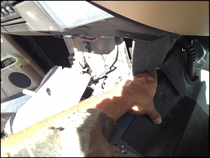

    Galera ontem troquei o radiador ar quente da 90, demoramos uma hora e meia, .......primeira vez que desmontamos aquela caixa, mas agora acho que faco bem mais rapido, o radiador fo substituido por um usado e deu tudo certo agora ja tenho ar quente, pronto para cruzar os altiplanos Boliviano....

    Wald, comprei um usado do defender nao tem como ser outro, veja se consegue um usado que a troca e bem simples.......o radiador esta preso por dois parafusos na parte de cima e dois nl suporte debaixo, o resto tem que retirar os cabos que o prendem e desconectar os plugs eletricos...

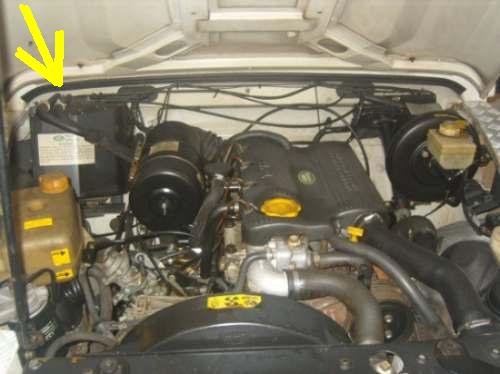

    Não amigos, o carro simplesmente não ter aquela caixa preta do ar quente, nem os controles por traz do volante. Tem um espaço enorme do lado direito do filtro de ar. Essa peça indicada pela seta não tem no meu carro.
    abçs.
    Miniaturas de Anexos Miniaturas de Anexos Radiador do ar quente defender-ar-quente.jpg

    Acho que sacaram o seu fora por alguma razão.
    Na minha viatura não sacaram exatamente essa caixa preta, mas do lado, tem uma outra parte preta onde vai o motor do ar quente e esse foi retirado, segundo vi porque estava podre.
    Logo arrumo isso.

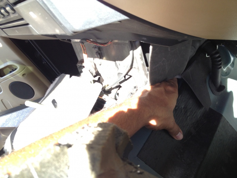

    esse sistema de ar quente eu acho que tá me azucrinando na minha disco. Existe uma caixa de metal envolvida numa finíssima esponja. Essa caixa que fica acima da minha mão fica super quente.
    em baixo da minha mão acumula água numa espécie de cuma. Essa Cuba não transborda, mas está sempre ensopada. Eternamente. Ágüem sabe se isso e normal ou tem bronca. Algum ponto vazando água do sistema de ar quente? Sei que esse tópico é de defender, mas de repente a solução pode estar por aqui tô vagando pelos fóruns gringos mas não consegui nada ainda.
    Miniaturas de Anexos Miniaturas de Anexos Radiador do ar quente defender-image.jpg
