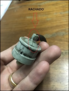

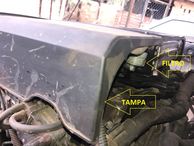

    Thumbs up Hilux sem Potência.
    Fala pessoal da 4x4
    Venho por meio deste compartilhar um problema que eu estava tendo em minha HILUX 4X4 SRV AUTOMÁTICA 2010/2011 que já ate resolvi, e gostaria de dar essa dica para o forum.
    Adquiri esta camionete em DEZEMBRO DE 2017, e é a minha segunda HILUX, a primeira fiquei com ela durante 3 anos, a diferença era que, ela era 2005/2006 MANUAL.
    Dai achei estranho pois esta de hoje 2010/2011 não tinha força, fraca para andar, nas subidas ela perdia velocidade e ate carros MIL me passava na subida, bem diferente da minha primeira que andava bem, não morria na subida e ate dava canseira em alguns cabocós ai na estrada, kkk.
    Pensei comigo que poderia ser o fato dela ser AUTOMÁTICA, e esse era o primeiro carro AUTOMÁTICO que eu tive. Dai conversando com alguns amigos que possuem HILUX AUTOMÁTICA todos falaram que as deles andam bem de mais.
    Resolvi então procurar o defeito e achei uma especie de ''FILTRO'' que é conectado ao intercooler. No intercooler ao lado da bateria sai uma pequena mangueira que se conecta a este ''FILTRO'' e depois sai uma outra manguerinha que conecta a um sensor, olhando bem este ''FILTRO'' percebi que ele estava sujo de óleo, retirei ele do local e percebi que abaixo dele estava com um rachado, então comprei outro por R$ 20,00 e substitui o danado, lembrando que para ter acesso a ele tem que retirar a capa do intercooler.
    Pessoal na hora que testei a camionete nem parecia que eu estava andando no mesmo carro, mudou completamente, agora ela tem potencia, nas subidas no qual ela perdia velocidade agora ela faz e aumentar a velocidade, já ate limitei a danada pela primeira vez, antes ela não passava de 155 km/h
    Segue a foto do ''FILTRO" e espero poder ajudar mais alguém com essa experiencia
