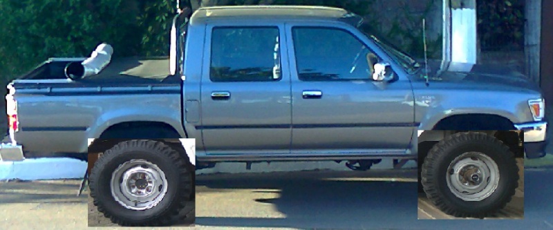

    Olá pessoal,
    A idéia é instalar os 7.50 em rodas de Band. O que acham?

    Gostei Edu! Só pintaria as rodas de Preto e nada mais! Um forte abraço.

    EDU
    Gosto não se discute , eu acho as rodas da BAND HORROROSAS , mas se vc gosta coloca , além do que as rodas da BAND acho que são de 5" de largura e estes pneus em rodas com largura de 7" devem ficarem mais bonitos e encorpados , mas antes teria que ver nas especificações deste pneu qual a roda recomendada , pois posso estar falando besteira qto a largura da roda .
