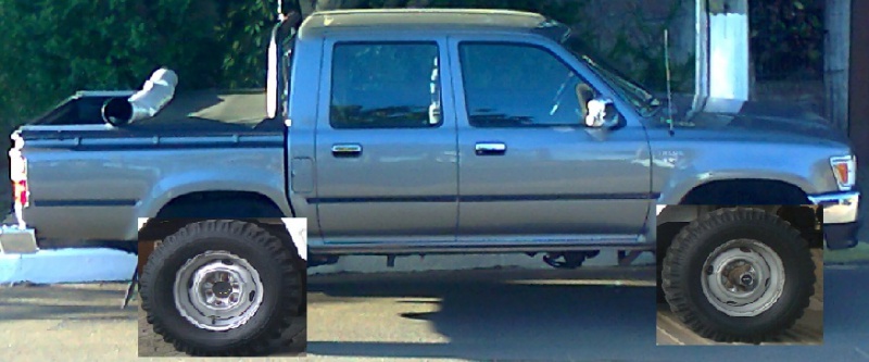

Obrigado pelos comentários. Na próxima semana vou experimentar a montagem de um 7.50-16 da Fate. Tem uma loja aqui em Porto Alegre que conseguiu 4 unidades, estes já estão virando mosca branca.
Espero que não raspe no para-lamas quando esterçar.

Olá pessoal,
A idéia é instalar os 7.50 em rodas de Band. O que acham?
Anexo 438562
Um abraço,
Edu

Gosto não se discute , eu acho as rodas da BAND HORROROSAS , mas se vc gosta coloca , além do que as rodas da BAND acho que são de 5" de largura e estes pneus em rodas com largura de 7" devem ficarem mais bonitos e encorpados , mas antes teria que ver nas especificações deste pneu qual a roda recomendada , pois posso estar falando besteira qto a largura da roda .
