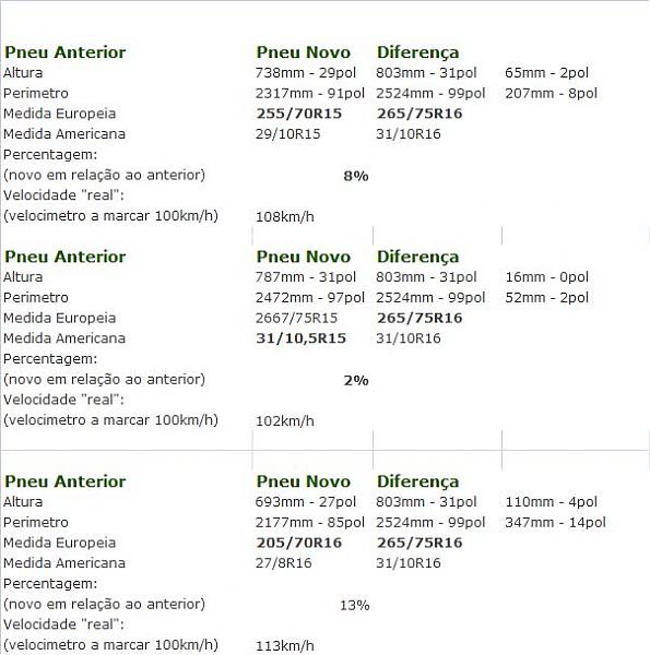

    Prezados, gostaria de saber que pneus recomendam para a nova hilux cd sr (MT) 4x4 - creio que tenha que trocar os aros também? Os originais são 205 70 16, em aros de aço, creio que Goodyear. Caso troque pelos recomendados por vocês, se isso pode afetar mecanicamente qualquer funcionamento do projeto original, como suspensão, direção, transmissão, consumo, etc.

    Pereira da Costa, vc pode colocar os pneus como diz o Walter da marca BF Goodrich All terrain - AT- que com certeza é a melhor opção custo benefício.... tenho eles e não tenho o que reclamar... como seus aros são 16, vc pode colocar os 265/75R 16 ou trocar os aros por 15 e colocar o 31/10,5 R15...... da uma olhada no site www.pneusbfgoodrich.com.br/ vc encontra lá a revenda mais próxima ( ciudado, muitas vezes fora da revenda autorizada é mais barato)....e muitos detalhes... nessas medidas, não haverá problemas com consumo, suspensão etc...

    Engano seu, quanto ao consumo. Se colocar pneus maiores o consumo aumenta, porque aumenta o atrito e com isso a resistência ao rolamento. Se colocar pneus com o diametro externo maior, vai alongar um pouco as marchas. É bom levar isso em consideração na hora da troca. Se vai rodar mais em asfalto, use pneus
    70% asfalto são mais silenciosos e economizam mais combustível.

    Os BF AT são silenciosos sim, bons no asfalto e ótimos na terra. Vão durar em torno de 70000Km. São super resistentes e os de 15" custam menos que os originais. Os de 16" costumam ser um pouco mais caros.

    Toem cuidado so com os 16.Como a roda já é uma polegada maior e o pneu tem o diamentro de um 31, o conjunto total fica do tamanho de um 32.Pode ser q não caiba na hilux...

    bom... isso é verdade, mas na minha hilux, quando eu comprei, esta vinha com pneus 235/85 r 16....... parecia um fusca( hehehe) os pneus eram muito finos.... após uns 2 meses com a camionete coloquei os BF 31/10.5 R 15, e não notei diferença que fosse considerável em relação ao consumo...... como a minha hilux tem 77 hps, notei diferença nas arrancadas....( parece que ficou mais pesada), mas em uma hilux nova, com 163hps..... não irão fazer diferença..... creio eu.....

    Acho os BF's 265/75 R16 muito grandes p/ a Hilux... corre-se o risco de raspar na caixa de rodas. Os Yokohama G012 255/70 R16 ou os 265/70 R16 acho mais adequados; a ainda permanece o mesmo aro; pois se for por os 31" 10.50" R15, vai ter que torcar a roda(aro), aí vai mais $$
