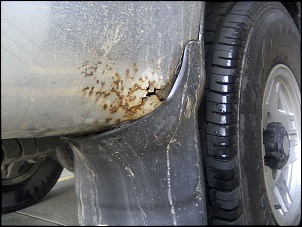

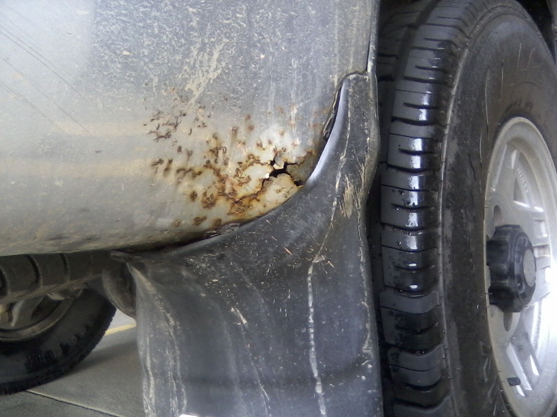

    Olha só a ferrugem que eu falei:

    Estou enfrentando o mesmo problema e não sei como solucionar a questão. Como vc fez.

    Isto muito me interessa. No aguardo de uma solução!

    Mais 1 na fila!

    Epa moçada, achei que fosse pior... moleza!
    Pega um caldereiro/soldador BOM, que fara o reparo por tras e´´enchera´´pela frente com solda mole, dai um pouco de lima, lixa e manda cromar novamente.
    Abss!
  • #18
    Já ouvi falar que soldando a peça por traz estanhando e limando à frente e com banho de cromo fica nova...
