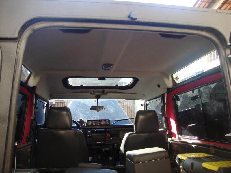

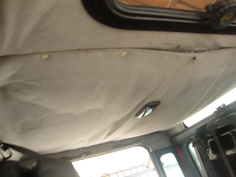

    bom dia, percebi que o forro da minha 90 tá descolando o forro do teto, Tem como reparar isso?
    Usuário Avatar de vwinit
    05/04/2011
    Salisbury - England AC/AC
    1,772
    Tem sim ...
    Leve a um bom capoteiro que ele faz no capricho!
    Tem que trocar o forro que vai sobre a "casca de ovo".
    Fiz na minha. Gostei do resultado!!
    Como recuperar forro do teto?-dsc01844.jpg Como recuperar forro do teto?-dsc03700.jpg
    Abraço,
    Hailton.

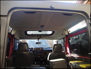

    Citação Postado originalmente por vwinit Ver Post
    Hailton,
    Ficou show esse painel da MUD!!!

    Que forro é este que vai sobre a "casca do ovo", oq é a "casca do ovo" ?
    quanto saiu o custo do serviço?
    ps: gostei do resultado, parece até novinha
    abraçs

    Valeu Rafael ... ficou legal sim.
    Vc lembra a quantidade de fio quando desmontei. Trabalhão... mas ficou bacana. O som do carro antes era uma zona!! rsrsrrss
    Fabrício,
    em rosa é um EVA que isola o teto todo e as laterais da viatura. Na verdade já veio isolado pelo antigo proprietário. Só ajustei as laterais e terminei fazendo o isolamento do fundo (com manta asfáltica) e a reforma do teto. Mas ainda em alguns pontos o rosa aparece. Além disso, tem uma peça plástica que circula um dos vidros traseiros (espia) que veio faltando no meu carro. Ainda não comprei e ali o rosa aparece também. Falta uma "luminária" de cortesia na lateral do passageiro que ainda só tem o buraco. Também aparece o rosa.... Acho que eu podia ter pintado as laterais de cada acabamento em preto fosco antes de montar o carro... Agora já era.
    *Tive uma idéia... Posso melhorar algo!!!
    Um dia fica tudo pronto!!! rsrsrrss
    Foto com as laterais montadas e os novos bancos RD.
    Mizo,
    Não sei o nome do tecido, é bem fino e comumente utilizado para reforma de tetos de carro.
    Casca de ovo é a "estrutura" tipo uma espuma dura e leve, onde o tecido vai colado. Esta peça então é fixada por presilhas no teto.
    No caso do meu carro, tudo estava zuado.
    O preço não sei te dizer precisamente, pois fiz o revestimento do fundo no mesmo serviço e o reparo dos bancos da mala do 90tinha (que ainda nem montei). Imagino que, só para o teto, um valor próximo a 250 latinhas...
    Trabalho de dois dias. Coisa simples para os caras que mexem com este serviço.
    Abraço!

    Pessoal, tenho que arrumar a forração de teto de minha Defender.
    Já tenho o tapeceiro, mas não consigo um material parecido com o original.
    Alguem saberia me informar onde conseguir o material do forro original, ou mais próximo? Ele é parecido com uma borracha... e por aqui só tem tipo um tecido, ou veludo, ou corvim.
