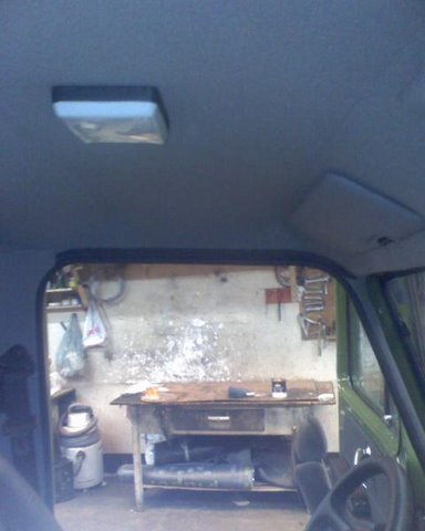

    Tapeceiro Wilhan
    Fica na rua aspicuelta na Vila madalena São Paulo, muito bom o serviço!
    fone= 11 81750598
    Miniaturas de Anexos Miniaturas de Anexos Forro do teto da f75-tape-ef-bf-bdquebrasol.jpg2.jpg
