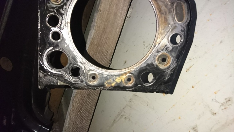

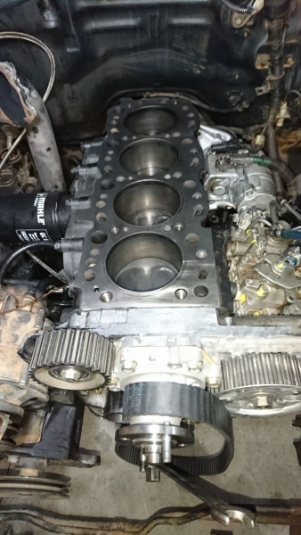

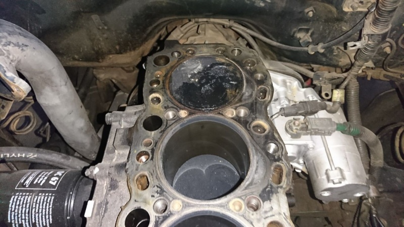

    problema hilux junta cabeçote
    boa noite não achei nada falando sobre isso fiz o motor completo da minha hilux 97 troca do cabeçote e válvulas pistão e biela camisa de pistão tudo medida original vira brequin retificado primeira vez troca reparo dos bicos e bomba regulada ai com tudo novo não deu muito certo 1,2kg não aguento queimo junta kit spa completo turbina t2 rodei 200 km e queimo o cilindro 4 e 3 e fico marcado o 1 e 2
    isso foi a segunda vez a primeira vez que estalei o kit deu falta em 2 bicos 3 e 4 tava travado ai frito o cabeçote e coloque um novo marca mando jogo de junta mando tbm
    foi tudo verificado e colocado cabeçote novo e não aguento
    1 vez depois de retificado falta de oleo nos cilindros
    alguém tem uma receita pra não ter dor de cabeça to na
    2 vez depois de cabeçote novo e tu do verificado só foi junta
    08/11/2008
    Santa Maria/RS
    827
    Agradecimentos: 12
    1,2 kg é muita pressão. Se não me engano a turbina original trabalha entre 0,52 a 0,68 kg. Posso tá um pouco enganado nos números, mas com certeza é menor que 0,7 kg.
    SW4 3.0 TD 2001 - EX - SW4 2.8 93 JAPONESA ORIGINAL - EX - TOYOTA HILUX CD SRV 3.0 TD 2002 - 1KZT-E
    01/08/2012
    Flores da Cunha/RS
    5,479
    Agradecimentos: 188
    Também acho, muita pressão acaba estourando em algum lugar, e p lugar mais fácil é a junta do cabeçote, por causa da dilatação dos materiais.

    27/04/2017
    Nova Odessa/SP
    3
    este seria o problema de queima de junta pressão alta
    08/11/2008
    Santa Maria/RS
    827
    Agradecimentos: 12
    Citação Postado originalmente por Peo 12 Ver Post
    Acredito que tenha influência direta nesse problema.
