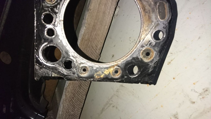

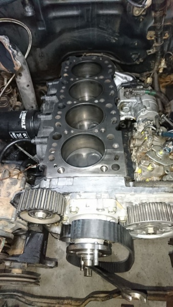

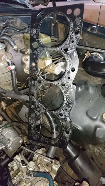

    boa noite não achei nada falando sobre isso fiz o motor completo da minha hilux 97 troca do cabeçote e válvulas pistão e biela camisa de pistão tudo medida original vira brequin retificado primeira vez troca reparo dos bicos e bomba regulada ai com tudo novo não deu muito certo 1,2kg não aguento queimo junta kit spa completo turbina t2 rodei 200 km e queimo o cilindro 4 e 3 e fico marcado o 1 e 2
    isso foi a segunda vez a primeira vez que estalei o kit deu falta em 2 bicos 3 e 4 tava travado ai frito o cabeçote e coloque um novo marca mando jogo de junta mando tbm
    foi tudo verificado e colocado cabeçote novo e não aguento
    1 vez depois de retificado falta de oleo nos cilindros
    Anexo 551276Anexo 551277
    alguém tem uma receita pra não ter dor de cabeça to na
    2 vez depois de cabeçote novo e tu do verificado só foi junta
    Anexo 551278Anexo 551275

    Clandio
    1,2 kg é muita pressão. Se não me engano a turbina original trabalha entre 0,52 a 0,68 kg. Posso tá um pouco enganado nos números, mas com certeza é menor que 0,7 kg.
  • 17/08/2017, 20:18
    Clandio
    Isso falando do motor 1KZT/1KZTE
  • 17/08/2017, 20:38
    Sergio c
    Também acho, muita pressão acaba estourando em algum lugar, e p lugar mais fácil é a junta do cabeçote, por causa da dilatação dos materiais.
    Postado originalmente por Clandio Ver Post
  • 17/08/2017, 23:31
    Peo 12
    este seria o problema de queima de junta pressão alta
  • 18/08/2017, 11:33
    Clandio
    Postado originalmente por Peo 12 Ver Post
    Acredito que tenha influência direta nesse problema.
