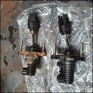

    estou revisando a ct de um sw4 2005/06 manual, com tem pouquíssima coisa a respeito na internet vou postar aqui as fotos de como e o sistema por dentro.

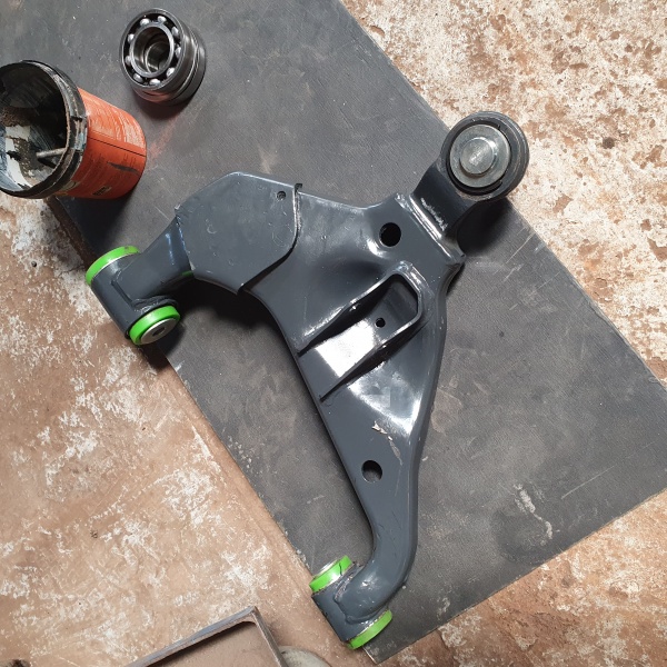

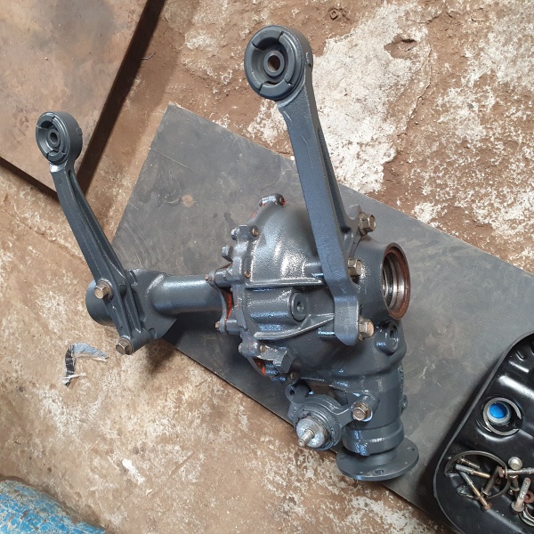

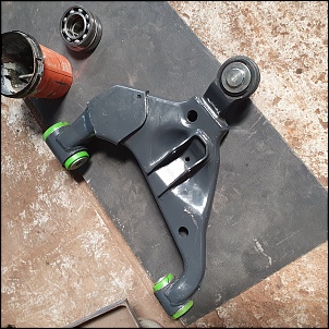

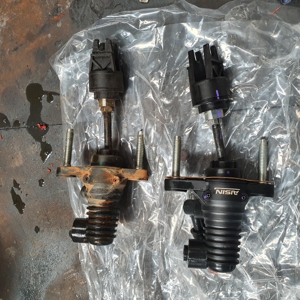

    -20200805_102331.jpg-20200805_104404.jpg-20200805_104408.jpg-20200806_100834.jpg resolvi fazer uma revisao completa nso 2 eixos na ct e na suspensao dianteira vou fazer uns videos dos servicos e disponibilizar depois
