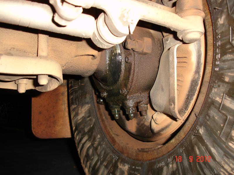

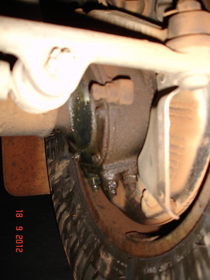

    Vazamento
    Boa tarde
    Pessoal preciso de uma ajuda URGENTE
    Do lado de dentro da roda dianteira esta tudo cheio de graxa que parece que virou oleo e esta pingado em todo pneu
    alguem sabe o que é ? caso precise tiro uma foto
  • 18/09/2012, 17:54
    Leo Chagas
    João, pelo que está descrevendo é o guarda pó das "bolas" que deve ser substituído. Salvo engano, tem entre 6 a 8 parafusos que o prende. Solte-os e substitua a peça.

  • 18/09/2012, 22:22
    shuther4x4
    Postado originalmente por joaopaulo01 Ver Post
    Boa tarde
    Retentores do seu eixo rigido dianteiro.

    JOAO, chegando agora gostei do topito porque tambem moro em guarulhos , parabens pelo aquisiçao , bem vindo .... por acaso esta hilux esta na vila nova galvao ( proximo a emilio ribas ) ??? ... acho que conheço antigo dono ,,,,isso porque tive uma do mesmo ano 95 ( sao japonesas ) feixe de mola dianteiro e traseiro ( um trator ) pula demais mas nao quebra nunca ....quanto sua duvida acima ....se vc engraxou bolas do eixo dianteiro é comum esquentar e vazar um pouco ( relaxa ) se carro esta com km original ..... nao tem nada pra fazer ..... na minha coloquei pneu 31 x 10,5 x 15 bf goodbrich ....na torezzam vila maria ....ficou linda .... acho que acima disso carro vai ficar mais amarrado ......enfim tenho outras dicas ... abraços

    KKKKKKKKKKKKKKKKKKKKKKKKKKKKKKKKAnexo 371192Anexo 371193
    È esta mesmo depois de anos de luta consegui comprar este carro:cool:
    Então esta com pneus 31x10,5 x 15 michelim,
    Estas fotos saã do vazamento que falei
    Eu consigo arrumar ou e complicado mesmo
    Abrços

    Milton Junior
    joao, nao esquenta com isso , nao vale pena ....vc engraxou vaza o excesso quanto esquenta e vai parar ....fiz a mesma coisa com minha ...inclusive naquela troca de oleo da av. emilio ribas ao lado do padre bento .... o dono é foi mecanico de concess toyota ... é gente boa ....Me arrependo de vender a minha , hoje estou com sw4 98 ....moro proximo a praça n.s.. aparecida .....minha dica ...atençao a trocas de oleo cada 5 mil km e filtro oleo idem - filtro ar cada 10 mil km - de combustivel cada 20 mil km - quanto a roda livre ela pode estar travada por falta de uso, mande desmontar e lubrificar .....e procure rodar pelo menos uns 20 km por mes engadado ....para lubrificar eixo dianteiro ... a reduzida nao utilize no alfato ....dica vá pra catelhanos ilha bela .... vai perceber o valor de cada centavo gasto nela .... esse carro é indestrutivel ....vou postar fotos da minha atravessando rio em barra do una .....rsrsrsr

  • 19/09/2012, 16:30
    zelucas
    Postado originalmente por shuther4x4 Ver Post
    Acertou. Vazamento é de óleo que mistura com graxa, isso porque o retentor estraga e passa óleo pra dentro do munhão, já aconteceu na minha a na do meu pai.
