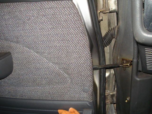

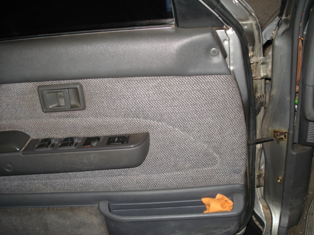

    Pelo que eu entendi vc quer adaptar vidro elétrico? Vai precisar de uma par de coisas! Bom, segue fotos
    Anexo 369996Anexo 369997Anexo 369998
