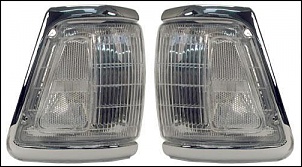

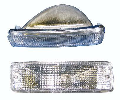

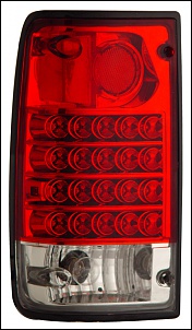

    Muito obrigado pelas dicas inicias Bem mas vamos lá que tenho mais,,rsrsrsrs
    Tenho algumas duvidas uso dela
    Principalmente porque estou trocando um Gol 2011 em um veiculo 95, se alguem quiser um gol esta a venda.
    Como manual é antigo e hoje em dia temos produtos melhores
    Qual o melhor oleo para usar?
    Qualquer lugar lubrifica ela? (posto de Gasolina)
    O meu 4x4 não entra com ela em movimento arranha, mas a roda livre tem que estar ligada para isto? não quero ligar com veiculo em movimento mas quero saber se a defeito ?
    Exite algum lugar que verifico oleo do cambio diferencial etc ?
    Onde comprar o jogo de correias e peças para uma boa revisão bem que o antigo proprietario fez a revisão dela a 3 meses na Concessionaria e tenho medo de ir numa oficina e o mecanico mandar trocar tudo que esta bom so para ganhar algumas latinhas a a mais, como sempre fui muito chato com meu carros achei uma jogo de lanternas la fora que me deixaram apaixonado e quero fazer ela do meu gosto.
    Não sei se sua possui vidro elétrico pois na minha não a vidro nem trava apenas ar e direção, e gostaria se possivel me mostrar uma foto onde é o local original pois que o que vi não a passagem da porta para o carro e não estou afim de furar nada apenas acrescentar acessorios originais
    Pneus qual a melhor medida para usar " queria uns mais altos pois quero tambem dar uma levantada na suspensão não quero nada exagerado apenas que fique mais alta e mais bruta, pois não irei fazer trilhas tão pesada apenas uma praia desertas tipo castelhanos o maioria do tempo asfalto e algumas trilhas leves
    Precisaria do console central
    Alguem conhece alguma oficina em guarulhos ?
    E gostaria se alguem soube-se se a alguem no brasil que traz estas maravilhas .
    Comprei meu primeiro 4x4 Hilux 95 cd-tl-toypic89-ks-led-rc.jpgComprei meu primeiro 4x4 Hilux 95 cd-toyota_pickup_8295chl.jpgComprei meu primeiro 4x4 Hilux 95 cd-toyota_pickup_8995cbl.jpgComprei meu primeiro 4x4 Hilux 95 cd-toyota_pickup_9295ccl1.jpg
    Vou postar o link tambem porque achei muito interessante
    Toyota Pickup Euro Altezza Lights : Clear Tail Lights
    Tunerbits.com - Specializing in Auto performance parts & more! lanterna traseira

    8- Estas maravilhas que vc cita para mim , MINHA OPINIÃO vc vai estragar uma PICAPE GUERREIRA COMO A HILUX , a fama que a TOYOTA HILUX tem no mundo inteiro é que as suas peças duram a eternidade , vc vai retirar as principais características do carro .
    SUGIRO A VC USAR ELA COMO ESTA POR UM BOM TEMPO COM OS PNEUS QUE ESTÃO E DAÍ COM O TEMPO VC MUDAR APENAS OS PNEUS POR OUTROS MAIORES ATÉ O 31 X 10,5 X 15 , AGORA RETIRAR AS PEÇAS ORIGINAIS PARA COLOCAR PERFUMARIAS DE 5ª CATEGORIA , É UM CRIME QUE VC VAI COMETER , COMO DISSE : MINHA OPNIÃO , ESPERO NÃO LEVAR PEDRADAS .
