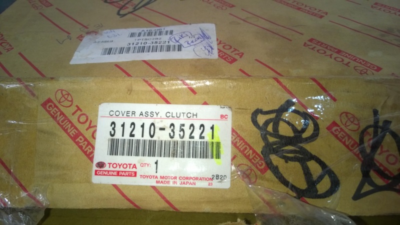

    Eu também troquei a embreagem da minha ex SW4 1998 com o Anderson, mas coloquei a original Toyota.
    Detalhe: existem tamanhos diferentes do disco da embreagem.
    O meu mecânico, depois da desmontagem, mediu o tamanho do disco (diâmetro) e repassei pro Anderson.
    O Anderson abriu a embalagem, botou uma trena sobre o disco e bateu uma foto, enviando via WhatsApp.
    Aprovada a peça pelo mecânico, mandou em seguida via SEDEX.
    Por isso, verifique esta situação, pois não tem porque o veículo piorar depois de uma peça nova.
    Quanto ao barulho em ponto morto, pode ser o desgaste da ponta do garfo, que ocorre com a embreagem no fim da vida útil.
    Na minha fazia um tec-tec-tec em marcha lenta.
    Também foi trocado.
    É uma peça barata.
    Finalmente, como nossas viaturas possuem o mesmo motor, segue foto com o código da peça, para comparação.
    E boa sorte no serviço.
    Também foi trocado.
    É uma peça barata.
