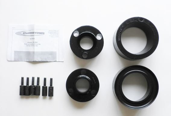

    -ktd09103bk-4.jpgOlá pessoal! moro no japão e tenho uma Hillux Surf V6 3.4 l (acho q vcs chamam aí de SW4 ). acabei de trocar o jogo de rodas e pneu tbm. coloquei o jogo da Yokohama Geolandar MT . agora estou qerendo colocar espaçador de molas para erguer ela um pouco, acho q uns 5cm( 2polegadas)
    alguem sabe me dizer se preciso mexer em algo mais? por ex na barra q trava o diferencial ? desde já agradeço se alguem puder me ajudar!!

    Boma dia Noah!
    Está escrevendo de longe, heim!?
    Olha só... Esse site ajuda bastante!!!! Bastante mesmo!!
    4Crawler Offroad Products
    A grande preocupação que você tem que ter em relação a qualquer alteração de suspensão (suspension lift) ou carroceria (body lift), é cuidar para que a geometria do carro não fique prejudicada....
    Ex: quando se altera a altura da suspensão (dependendo da altura) com espaçadores, deve-se colocar um dropkit para Barra de Torção, Transmissão, etc.
    Olha direitinho no site que passei, que lá explica muita coisa..
    Aqui no fórum também tem MUITA coisa:
    http://www.4x4brasil.com.br/forum/to...pouco-sw4.html (Levantar um pouco a SW4)
    http://www.4x4brasil.com.br/forum/to...-lift-3-a.html
    http://www.4x4brasil.com.br/forum/to...ilux-japa.html (Body lift 60mm na HILUX japa)
    Já já aparecem os especialistas para dar AQUELA dica!

    Noah jp. Diga o ano do seu carro pois a suspensão mudou bastante. A SW4 que tem aqui até 95 era com barra de torção na frente. As mais novas com mola helicoidal.
    Hilux SW4 93 2.8 TDI
