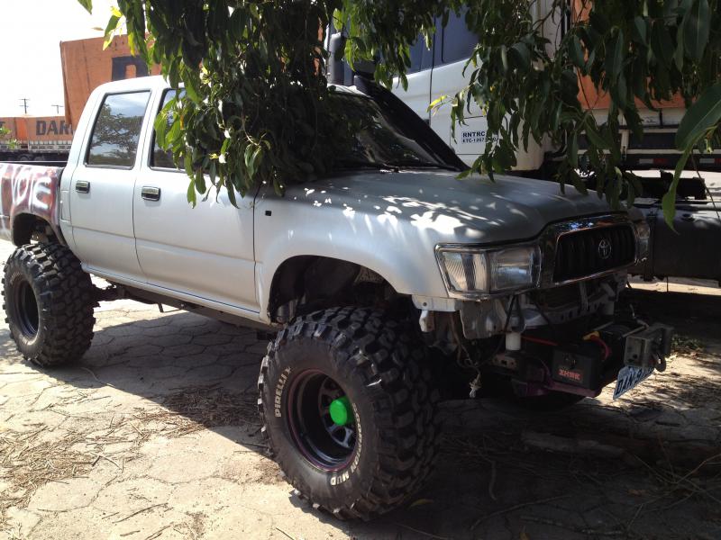

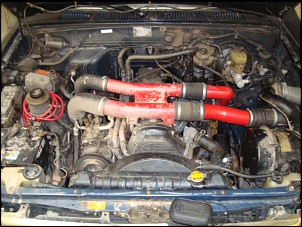

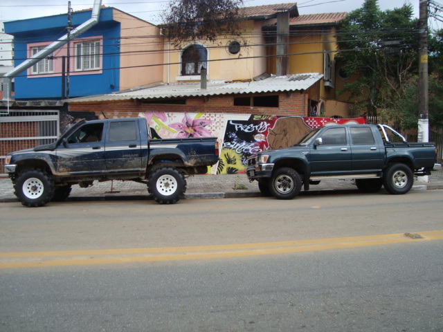

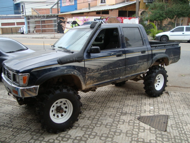

    conforme o combinado, após a instalação da extensão seguem fotos de como está ficando a "Miúda"
    quanto as alavancas acho que vou cortar mesmo e soldar uma barrinha de ferro com solda mig.
    no mais...só ficou muito perigoso andar com estes pneus no asfalto. O carro dança sobre os cravos, mas deve ficar legal no barro.
    prertendo no final de semana que vem colocar o guincho e reposicionar o suporte do parachoque traseiro.
    ´se tudo der certo posto as impressões e fotos.
    Abraço a todos

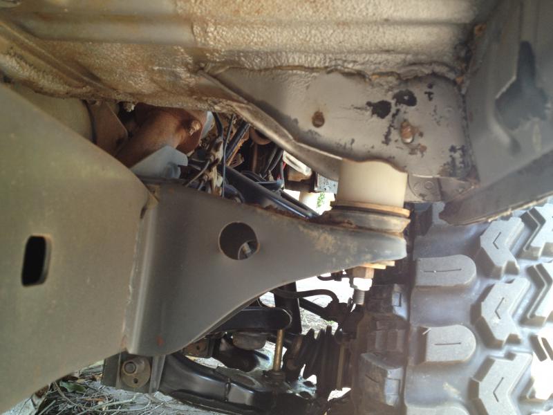

    Esse final de semana fiz um BL de 70mm, ficou bom o trabalho!
    Agora tenho que alongar barra da direção, alavancas e bocal do tanque.
    Tive que trocar também a mangueira do radiador, pois ficou curta!
    Segue algumas fotos.
    Antes que perguntem da caçamba, ela está assim pois ainda não decidi se encurto ou não, hehehe.
    abraços
