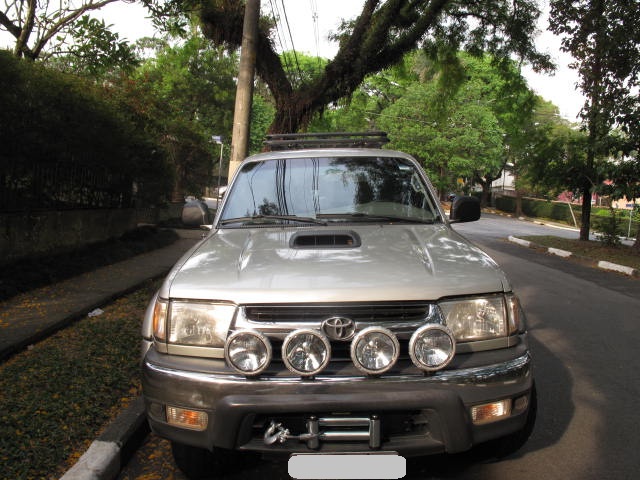

    Estou com algumas dúvidas com relação aos faróis auxiliares disponíveis no mercado, sou leigo no assunto e agradeceria a ajuda de vocês..
    01)Gostaria de equipar uma Hilux Sw4 1999 com 04 (quatro) farois auxiliares iguais/parecidos com aos da imagem a seguir.
    02)Qual é a melhor marca? Já ouvi falar nos Hella, Warn e Cibie;
    03)Gostaria de instalá-los para ter um longo alcance, utilizá-los no fora de estrada, por esse motivo gostaria de faróis com alta luminosidade;
    04)Lâmpadas de 55w ou 100w, qual a melhor?
    05)Sabem me informar alguma loja que os venda? Loja confiável;
    06)Há problemas com a polícia se eu instalá-los um ao lado do outro?(existe alguma distância minima a ser respeitada?);
    07)Posso ter problemas com a entrada de ar se instalá-los no para-choque igual a imagem?
    Desde já meus sinceros agradecimentos!
    *OBS: A imagem a seguir foi retirada do fórum, tópico "Fotos de Hilux" e refere-se a um veículo de um membro, foi retirada sem sua autorização, porém utilizo a com fins ilustrativos para minha ideia.
    04/07/2006
    Pelotas/RS
    Ferdecesaro
    Cara acho que o melhor farol para colocar no parachoque das Sw4 (3 geração) como a sua, seja os "Hella Micro DE," pois eles se adaptam perfeitamente ao diametro do orificio já existente . (tem que fazer um suporte ,mas é bem fácil)
    Alem desses faróis serem muito bons (como neblina).
    Exite uma versão para longa distancia, mas são caros pra caramba!!

    CARO HELDER COSTA
    Estes faróis da foto são os IRONMAN , são muito bons e não tão caros , os HELLA rallye 1000 tb muito bons e muito caros , a legislação permite vc colocar apenas 2 e SEMPRE CONJUGADO COM A LUZ ALTA , tenho em minha SW4 93 , melhora e muito a luminosidade do carro .
    Inicialmente coloquei os HELLA rallye 1000 um espetáculo , mas quebrei um e não tive coragem$$$$$$$$ de comprar de novo , daí comprei um ching ling ( SATUGA cópia do HELLA ) que tem me quebrado o galho , mas assim que me encorajar$$$$$$$$ vou comprar estes IRONMAN já ví de perto , achei muito bom , mas não sei como é a luminosidade , acredito que seja bem próximo dos HELLAS e bem melhor do que eu tenho hoje .

    Obrigado Guilherme!
    Estou muito empenhado em comprá-los, são tantos modelos que me confundo cada vez mais agora fiquei com muita vontade de adquirir os Hella 4000 ( Hella Rallye 4000 Compact Light Each 55W Round 6.69" Dia Clear Lens 009094181 760687077480 | eBay ) através do ebay, caso adquira no Brasil acho que vou nesses IRONMAN, mto bonitos por sinal!
    Queria antes comprar um "quebra mato" para instalá-los, mas não encontro o modelo que quero. =(
    Se alguem souber onde vende, gostaria de um igual ao da foto:
    Obrigado pelas dicas e pelo regulamento!
