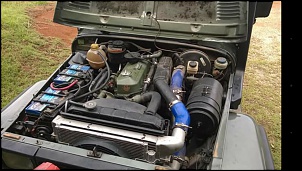

    Minha meta é essa organização (foto), tu sabe que intercooler é esse?

    O mais gostoso é a caçada kkk

  • #53

    Por acaso é num daqueles suportes que usam 02 baterias, como na 14b?

    Vi algumas adaptações, como a do amigo Guiga Tostes e do amigo Gilberto (advocaciamartins), que me pareceram boas também, mas fiquei com a dúvida sobre a posição original da Band 93.

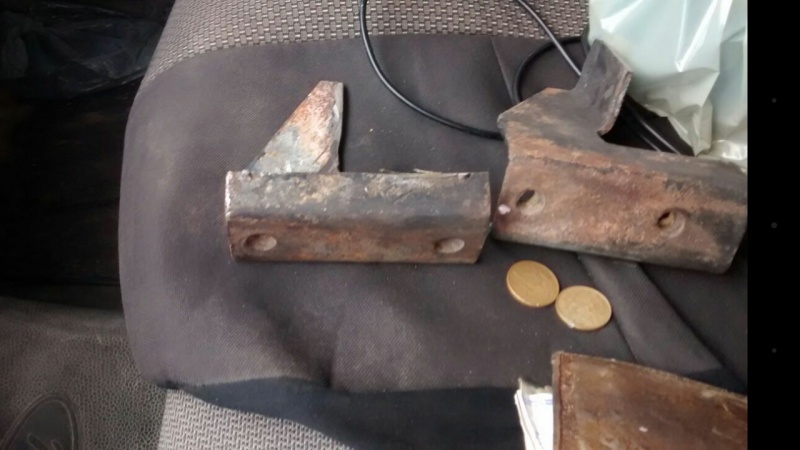

    -img_20160105_101850546.jpg-screenshot_2016-01-05-23-00-14.jpg-screenshot_2016-01-05-23-00-21.jpg
    Hercílio, consegui a peça de apoio que vai no chassis pra fixar o suporte. Original.
    Consegui por acaso. Fui no japonês torneiro, e ele ta reformando uma toyota BL3 inteira, trocou o chassis podre por um em estado de novo baixado no Detran. Ai tava tudo lá na sucata!!!
    Aproveitei e peguei o suporte das bielas da barra Estabilizadora, Vou tirar o modelo pra passar pros amigos Toyoteiros.

    Cara, você teve sorte.
    Primeiro porque obteve as peças originais, e segundo porque poderá tirar a posição no chassi sucata e assim furar e instalar corretamente tanto o suporte da bateria, como os apoios das bieletas.
