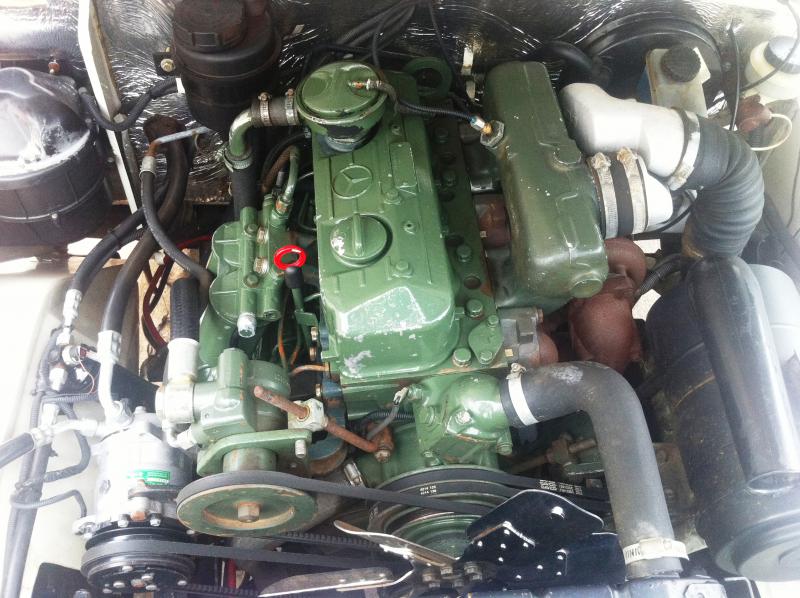

    A minha bateria da Band 94 CD MB 709 parece que pifou. Ela estava em um suporte embaixo (só plataforma e foi cortada para poder tirar a bateria de 95a já que não tem acesso pela cabine) e estou pensando em levar também para o cofre, mas lá já tem o ar. Essa opção seria legal? Onde encontro o suporte para o cofre? Alguém tem foto de duas baterias de 70a no cofre? Abraços a todos. Menezes.
    Anexo 331952

    Boa noite Felippe,
    A menina tá dormindo fora no mecânico e o motor após o batismo na trilha tá uma "beleza", mas amanhã quando passar lá, se não te incomodar, tiro umas fotos "provisórias" da parte onde está instalado o ar e depois quando ela tiver com bateria nova e tomada banho te mando as definitivas.
    Vi suas dicas no tópico http://www.4x4brasil.com.br/forum/to...eirante-2.html, muito legal. A principio estavamos pensando em colocar uma de caminhão e passando para parte debaixo no meio da caçamba só que só de cabo gastaria quase que outra bateria, fora mão de obra e a dificuldade de acesso. Amanhã vamos estudar se conseguimos por duas no cofre mesmo, logo acima do ar, mas o espaço parece que tá pequeno. Embaixo do banco do motorista ou do passageiro da frente não tem espaço mesmo.
    De qualquer maneira segue a foto que tenho antes de comprá-la, tava um chuchu, mas não dá para ver bem, aguenta ai que vai outras logo logo.
    Menezes
