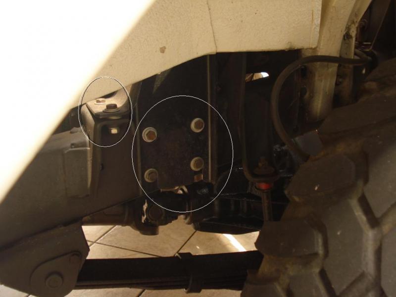

  • 13/11/2015, 23:52
    hercilio.neto
    2 Anexo(s)
    Tarcísio,
    conforme conversamos por MP, veja o apoio a qual me referi.
    Anexo 516432 Anexo 516433

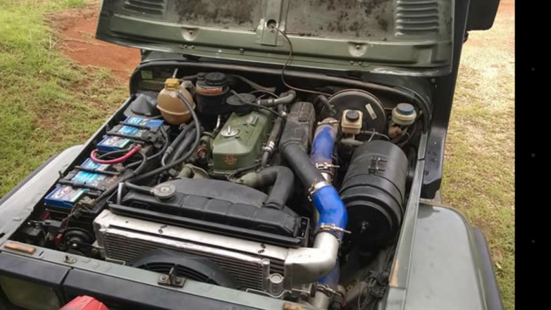

  • 14/11/2015, 03:00
    T.Azevedo
    1 Anexo(s)
    Grande Hercílio. Como que eu não achei esse tópico?
    A minha no caso vai ter que ser feito tudo. Nem furacão tem na 91.
    Anexo 516434Anexo 516434
    Minha meta é essa organização (foto), tu sabe que intercooler é esse?
    Muito obrigado mesmo. Aguardo mais fotos, sem presa não é urgente.

  • 14/11/2015, 16:29
    hercilio.neto
    Postado originalmente por T.Azevedo Ver Post
    Esse arranjo está perfeito.
    Não sei de quem é essa Band, mas o cara está de parabéns.
    Foi usado um intercooler com entrada e saída do mesmo lado e ficou muito bom, pois não deixou nenhum duto atravessado sobre o motor.
    Detalhe para o coletor de ar do motor OM364LA.
    Também foi colocado um vaso expansor preso na parede corta-fogo. Se fosse usada somente uma bateria, o vaso poderia ficar no suporte da bateria, como no 14B.
    Também vou usar essa foto como meta.

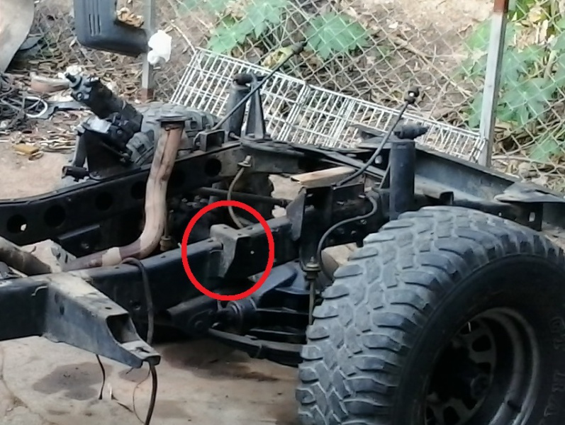

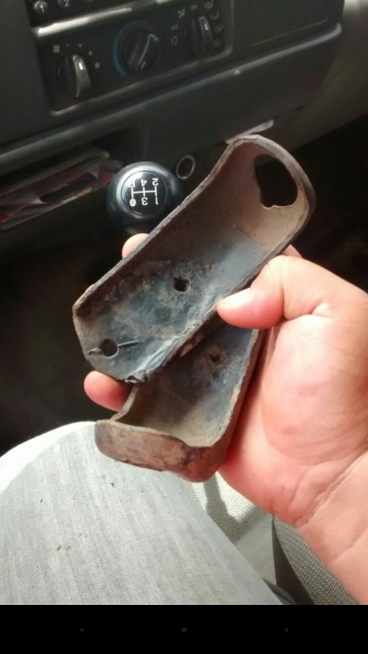

    T.Azevedo
    3 Anexo(s)
    Anexo 519596Anexo 519597Anexo 519598
    Hercílio, consegui a peça de apoio que vai no chassis pra fixar o suporte. Original.
    Consegui por acaso. Fui no japonês torneiro, e ele ta reformando uma toyota BL3 inteira, trocou o chassis podre por um em estado de novo baixado no Detran. Ai tava tudo lá na sucata!!!
    Aproveitei e peguei o suporte das bielas da barra Estabilizadora, Vou tirar o modelo pra passar pros amigos Toyoteiros.
  • 06/01/2016, 00:07
    T.Azevedo
    Detalhe sobre esse arranjo da foto... conversei com o dono dessa Toyota da foto. Esse intercooler é do 8-150. A entrada de um lado foi tirada e soldada do outro lado.

    hercilio.neto
    Cara, você teve sorte.
    Primeiro porque obteve as peças originais, e segundo porque poderá tirar a posição no chassi sucata e assim furar e instalar corretamente tanto o suporte da bateria, como os apoios das bieletas.
    Interessante esse dado sobre o intercooler. Mas talvez encontre um que já venha pronto com entrada e saída do mesmo lado.
