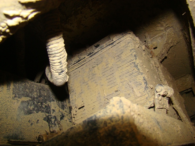

    Boa noite a todos.
    Hercilio vi a imagem do suporte, muito obrigado. Imprimi e levei na oficina mas nos pareceu que pelo ar não teria onde colocar (foto abaixo).
    Felippe, seguem as fotos, desculpa a sujeira, vou mandar em dois post. Por ora a bateria ainda está no local (foto abaixo) e já tinha chave geral para desligar que pretendo manter na próxima instalação.
    Hoje peguei o tamanho de baterias e preços. A antiga parece que é uma de 100a, pelo menos o tamanho. Duas baterias pela forma que foi instalado o ar não tá dando (peguei uma imagem de outra Band da internet com esse sistema que segue abaixo). A de caminhão no mesmo local de hoje fica pior, se manter ali tenho de por uma de 100a mesmo.
    Opção dada: a)dentro da cabine embaixo do banco traseiro (é uma CD), caberia a de caminhão ou outra menor mas quem tiver nela vai respirar junto com a bateria e terá custo dos cabos, alguns falaram que por isso não seria legal. b)há um relevo onde fica fixado o banco, talvez alí caiba uma de 100a cujo "acesso" será por baixo e ficaria acima do chassi (mas bem apertadinha), talvez não tenha que trocar o cabo ou parte deles para manter sem emenda.
    Tanto a bateria de 100a como a de caminhão de 150a tem valores bem próximos. A de 130a da para comprar duas ou mais das outras e tem de encomendar e será difícil encontrar quando precisar.
    Amanhã vão estar desmontando e vamos ver a possibilidade da opção "b", que ainda se corre o risco de não dar certo.
    Vi também essa bateria maritima da moura de R$ 528,00 o preço assustou, mas fiquei aqui matutando se derrepente não valeria o investimento pois ela soltaria menos gases (se na cabine) e seria mais resistente e com menos manutenção se colocada em baixo, mas o preço é quase igual o da de 130a.
    :???: O que será que eu faço? Alguém tem alguma sugestão ou recomendação?

    Seguem mais fotinhas...desculpa o tratamento de beleza (a base de barro) dela.
    O site da bateria marítima é Bateria Nutica Moura Boat 105Ah - Ampres 12MB - 105Ah - Emprio das Baterias Automotivas | Delivery Disk Baterias 24 Horas 11-2851-7660 | Baterias MOURA | Baterias HERBO | Baterias MOMO | Baterias ZETTA |
    Anexo 332177Anexo 332178Anexo 332179
  • 14/02/2012, 21:58
    Carlo Pecca
    Pessoal permitem um pitaco de "iqnorante": Olhando a foto do Menezes SP, uma possível saída ao se colocar as duas baterias por cima do compressor (lado esquerdo de quém olha a foto apresentada), seria cortar o capo de forma que as baterias ficariam num plano mais alto e colocar uma tampa de fibra tipo bolha-cilindrica de forma a tapar as duas baterias. Concordo que fica meio esquezido o capo com "concunda", mas resolve o problema de espaço. Desde que vcs não me xinguém muito, posso fazer um desenho e mandar por email para os interresados, OK?

  • 15/02/2012, 08:35
    rbata
    Postado originalmente por Carlo Pecca Ver Post
    Mas nem precisa Carlo.
    Ali sobre o compressor cabem certinho as duas baterias. Sem que encostem no capô.
    É só revisar a curva de saída das mangueiras do compressor para que elas saiam mais de lado e não para cima.

  • 15/02/2012, 16:23
    Menezes SP
    Amigo sua idéia é muito original, só não sei se viável mas que fiquei curioso imaginando como seria fiquei, quando tiver inspirado posta mesmo assim um desenho/conceito para irmos soltando a criatividade.
    Bom, por ora estou dando seguimento para por embaixo do banco do passageiro de trás (Band CD/94) já que vai dar para por uma de caminhão e ficar sossegado e o custo aparentemente próximo ou menor que colocar as duas na frente.
