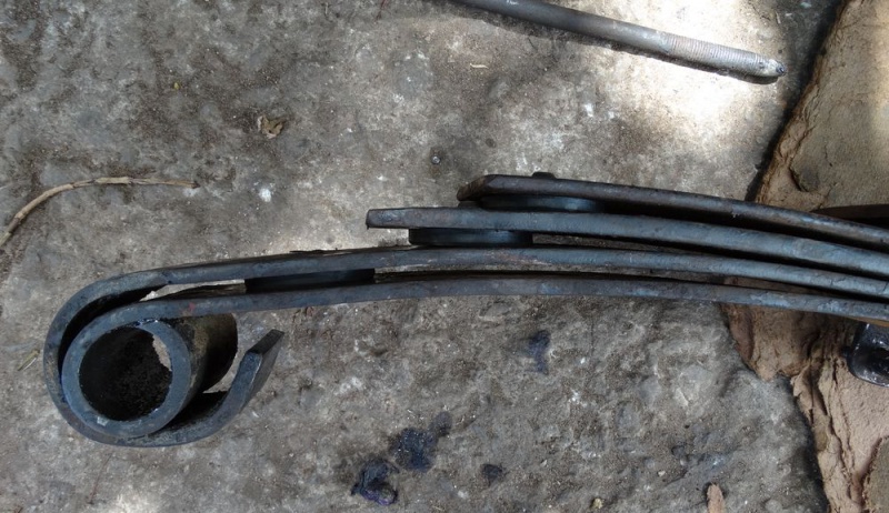

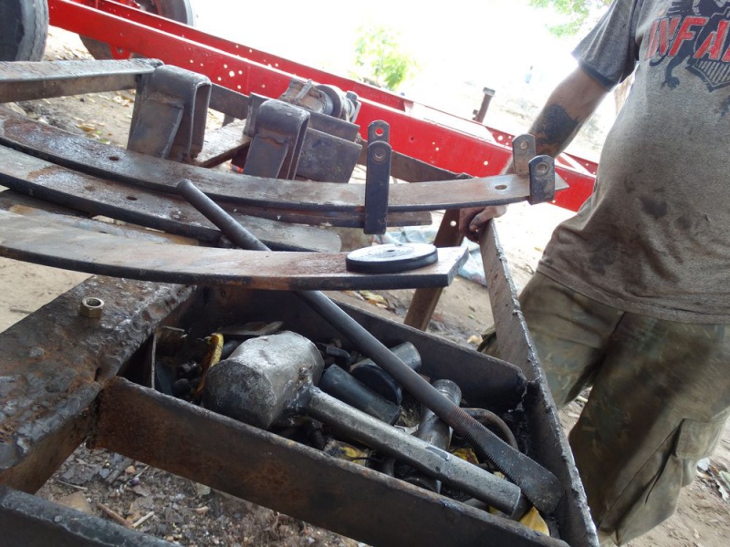

    Tive que fazer uma revisão nos feixes de mola da viatura e recebi um convite do moleiro para experimentar uns calços de borracha especial, colocados entre as molas. Me passou o telefone de vários usuários de veículos 4x4 que usavam o sistema e pediu para ver o grau de satisfação deles. Depois de várias ligações, fiquei convencido de que a coisa funcionava. Mandei fazer e também fiquei admirado com o resultado! A viatura ficou outra, macia e confortável. A única exigência para a durabilidade do sistema, é a lubrificação entre a borracha e a mola com grafite em pó de 20 em 20 dias, se o uso for off-road. Se for para uso diário, somente de mês em mês. Alguns já usam o mesmo jogo de borrachas há quase dois anos.
    Anexo 437847 Anexo 437849 Anexo 437850 Anexo 437851
    Vamos ver quanto tempo o meu jogo vai durar.
    Um abraço.
    Márcio Humberto

    Segui os passos que o nosso amigo Márcio Natal fez na band dele e fiz na minha também. Como não encontrava estas bolachas aqui, pedi para o Marcio me enviar o jogo para as lâminas dianteiras e traseiras e o resultado me deixou muito satisfeito, vou postar a mensagem particular que enviei a ele, mas como ele disse que não tinha problema postar no tópico, estou postando rsrsrsrsrs.
    segue a MP:
    "Grande Márcio tudo na santa paz!
    espero que sim!
    instalei as bolachas entre as laminas e o resultado me impressionou...ficou um doce a band!!! Super silenciosa e com um rodar macio que nunca tinha visto!
    nem vou postar isso no tópico, porque se nao o pessoal vai me perguntar onde consegui e aí vão começar a te encher...rsrsrsrs.
    pode até ser que com o tempo a borracha perca a elasticidade, mas a sensação após instalação foi muito boa....aprovadissimo.
    valeu Márcio.
    abrass
    Fabiano"

    Paguei R$ 10,00 em cada bolacha e R$ 60,00 por feixe para desmontar, furar, lubrificar com grafite e montar novamente.
    Abrass
