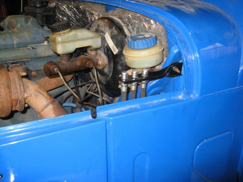

    Se for esse o problema, basta colocar uma mangueira e elevar o suspiro da caixa, acima do nível da reduzida, ou melhor ainda, fazer como na Band Cruiser do Guiga. (Veja a foto abaixo).

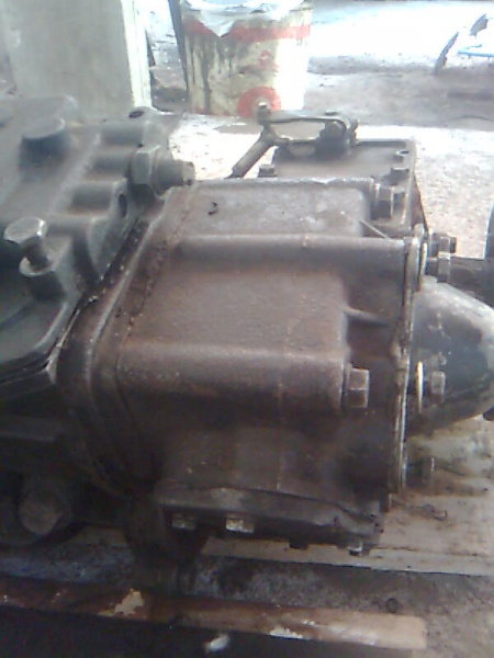

    Amigo Helder, segue as fotos como solicitado, espero que possa me dar umas dicas.
    abçs

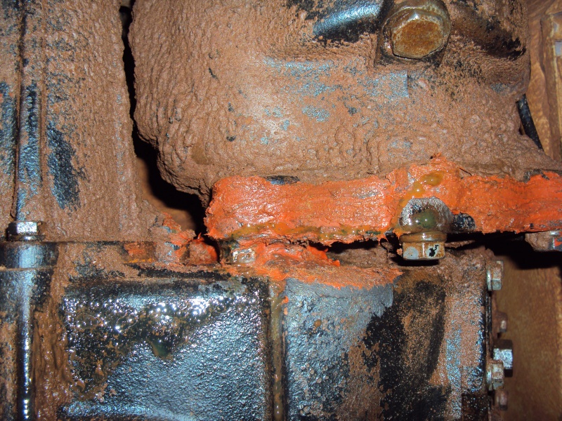

    Dê uma olhada nessa caixa desmontada, acho que está na mesmo posição da foto que você mostrou
    A primeira e a segunda foto mostra o local onde fica uma junta e a terceira e da caixa + a reduzida.
    Teu problema pode ser a junta como falou o Helder ou pode ser o parafuso que não pega mais aperto, se for o parafuso troque
    por um novo, se não der certo talvez seja necessário reabrir o furo e fazer outra rosca.
