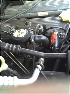

    Galera,
    Acabei passando uma informação errada.
    O vazamento nao era na mangueira que leva para a turbina nao.
    Era na mangueira que desce do cabeçote e vai para alguma outro conexao na parte de baixo do motor.
    Abaixo seguem as fotos para ficar mais claro
    Essa mangueira marcada de vermelho (silicone de alta temperatura) é a que estava tendo o vazamento. Alguem sabe a função dela ?
    O Walter disse que nao deveria vazar oleo em nenhum lugar.Concordo plenamente, por isso providenciei logo os dois pontos de vazamento presentes no carro. Mas eu pergunto: não é normal ter óleo ali embaixo daquela tampa onde poe o oleo nao ?
    Em todos os carros que eu abro a tampa do oleo, sempre vi na minha vida toda oleo ali dentro. E se a dita mangueira sai exatamente dali, eu acreditava que seria normal ter oleo ou resquicio de oleo passando ali dentro. Estou errado ?
    Com certeza esse motor nao está em fim de vida, pois se estiver, pode mandar fechar as 3 maiores oficinas of-road de Fortaleza, pois todas foram unanimes em afirmar que o motor estava zerado.
    Além do mais, pela km de 57.000 (confirmada nos manuais de revisao) e pelo perfil do antigo proprietário, só mesmo sendo muito pe de chumbo ou ter desprezo total pela manutenção do veículo para acabar um carro desse com baixa km. Coisa que também sei que não aconteceu pela pasta cheia de papeis com todas as notas fiscais de peças, serviços, bateria, pneus, etc.....Acho que isso por si so já mostra o cuidado que se tinha pelo unico dono que o carro teve antes de mim

    Citação Postado originalmente por IGORFROTA Ver Post
    O Walter disse que nao deveria vazar oleo em nenhum lugar.Concordo plenamente, por isso providenciei logo os dois pontos de vazamento presentes no carro. Mas eu pergunto: não é normal ter óleo ali embaixo daquela tampa onde poe o oleo nao?
    Isso é normal sim. Vaszamento de óleo é aquele que faz baixar o nivel do carter ou escorre a ponto de pingar no chão...

    Esse vazamento que baixava o nível do óleo foi corrigido a um mes com o reaperto da luva do cano q sai do filtro.
    Essa mangueira em vermelho na foto tava rasgada e escorria um poucod e oleo. Agora depois de remendada, nao pinga mais nada
    pelo menos ate agora....
    Pra que serve essa danada mesmo ?

    Serve para drenar gases oriundos da perda de compressão e elevação da temperatura do motor. Porém essa mangueira até aonde eu me lembro é um retorno de óleo.
