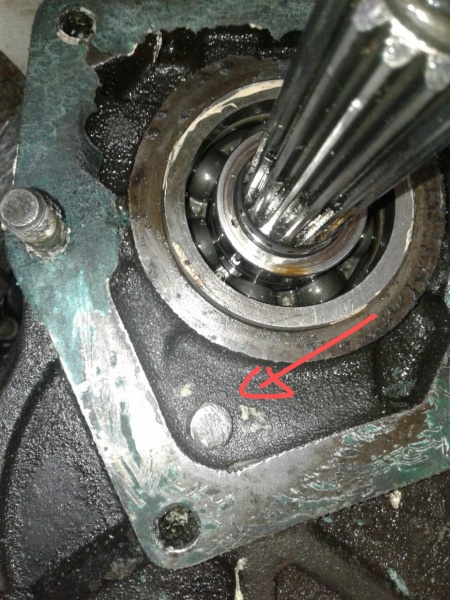

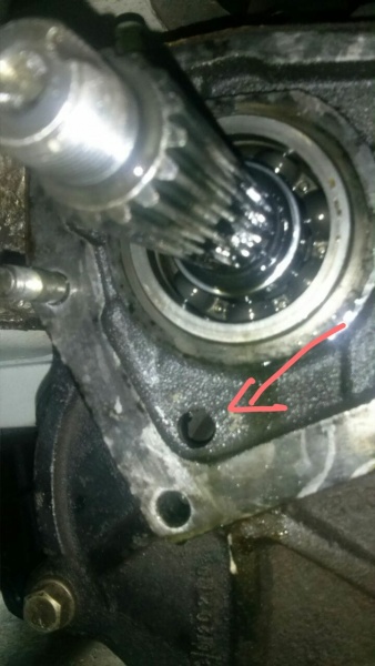

    Na hipótese das caixas estarem interligadas, podem ser 2 situações. O retentor, como mencionado pelo Sérgio, ou um furo propositalmente feito por algum "mexânico" que se acha mais entendido que engenheiro da Toyota. Eles literalmente pegam a furadeira e fazem um furo para comunicação do óleo. (veja foto anexo)
    No caso de ser o retentor é só trocar, importante fazer com cuidado como disse o Sérgio, limpar bem e verificar se há rebarbas ou mossas no local do "alojamento" do retentor, qqr irregularidade "machuca" o retentor e passa a vazar. Infelizmente a Sabó não faz desse, então prefira da Arca, evite BCR.
    E no caso de ser o furo, deverá levar para um torneiro tapar. (veja foto anexo).
    O que não pode deixar é ficar com excesso de óleo pois o aumento de pressão detona retentores e juntas.
