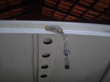

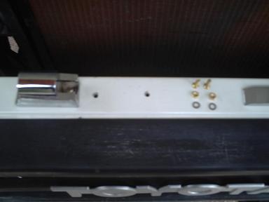

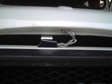

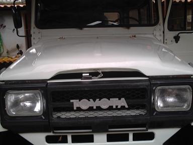

Coloquei um trinco no capo de forma a dificultar o acesso. Utilizei o jogo de corrente com chave chamado "pega ladrão" da PADO, três parafusos de metal 3/16, arruela de pressão e porca. Custo total de R$ 52,00, vejam as fotos:
Anexo 352342Anexo 352343Anexo 352344Anexo 352345F
Foto 1 material usado; foto 2 corrente aparafusada no capo; foto 3 corrente e tranca; foto 4 capo e tranca corrente.
Para travar as porcas usei esmalte de unha, assim com a vibração não tem o problema de soltar a porca.
