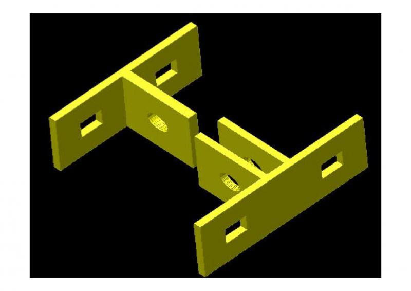

    Fabio, realmente é bem simples e creio que vai ficar bom, estou anexando um desenho de como vou confeccionar as chapas de liga.
    O porque dos furos de fixação quadrados? pelo tipo de parafuso que será utilizado para encaixe na base.

    Elmestizo, boa dica, vou deixar com um espaço para deslocamento do capo.....não será muita coisa mas justo, justo, realmente não pode ficar.

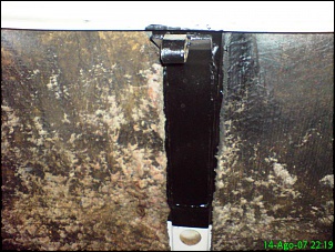

    Excelente idéia esta sua Thiago...só pra não demorar tanto tempo ("daqui há uns anos acabo") pra instalar, vou fazer algo similar, porém, bem mais simples e utilizar um aço ferramenta, com teor de carbono bem alto e com algumas ligas adicionais, creio que isso vai funcionar e fica muito difícil pra o f.d.p*ta serrar, tanto o cadeado, quanto as chapas e parafusos que também devem ser de liga especial.
    Até comprei um cadeado blindado, com estas características...segue as fotos de exemplo.
    Legal esse cadeado Fabiano, é o mesmo esquema do meu.

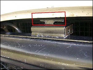

    Na verdade, o "não acabo" é porque estou longe de uma máquina de solda; queria afinar o linguote do capô, como o Mestizo disse, para evitar de prender o 'jogo' do capô e soldar uma chapa grossa - de vermelho na foto - para dificultar de ser serrado.
    Uma vez vi um meliante zombando de travas que usam cadeado/ ferro/ multilock e afins, ele falava de uma pequena serra circular à bateria ...
    E quando for comprar parafusos de inox pro capô, já compre mais comprido e coloque umas 2 porcas autotravantes!

    Você fala da parada toda Wilson? Comprei o cadeado e fiz uns moldes de papelão e o fornecedor de chapas já dobrou como eu queria...
    Do lado do radiador, tem dois furos de cada lado (da moldura do farol) e um no meio; só fiz dois furos em cima e para por parafuso iguais os que o Fabiano postou. Depois de pintado, uma melecada com um emborrachamento à frio e parafusa....

    Aço cementado e liga
    Citação Postado originalmente por thi_ago Ver Post
    É Thiago, por isso que a trava tem que ser de um material muito resistente a abrasão como estes que citei como aço ferramenta por exemplo. Óbvio que se o meliante trouxer uma lixadeira com disco de corte de 6", em menos de 1 minuto ele corta tudo. Mas se o f.d.p*ta não estiver tão preparado assim, "vai ficar rin de levar".
