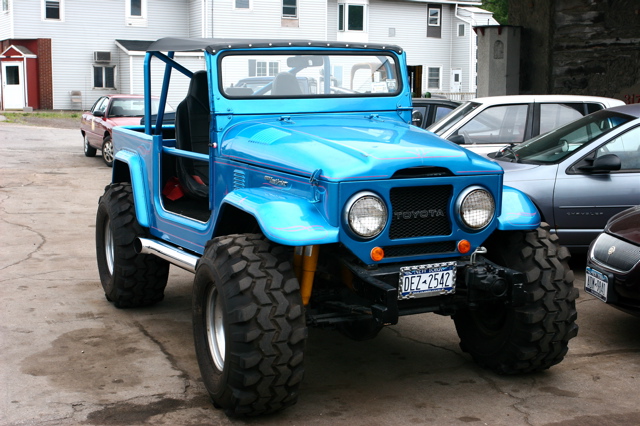

    - Mandar fazer gaiola de competição; (imagens de exemplo abaixo)

    Miniaturas de Anexos Miniaturas de Anexos BADTOY 88 - Montando os 38"-gaiola-band.jpg
